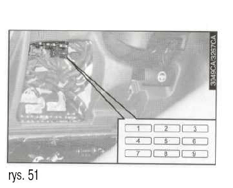

    Dziękuje za odpowiedzi. Które styki oprócz tych "antenowych" trzeba skontrolować? Tą drugą kostkę w puszcze immo? No i które to bezpieczniki pod maską są odpowiedzialne za immo?

    Cytat Napisał manganyt118 Zobacz post
    Dziękuje za odpowiedzi. No i które to bezpieczniki pod maską są odpowiedzialne za immo?
Nazwa:	ScreenHunter_01 Oct. 24 19.36.gif
Rozmiar:	43.9 KB
    Nr bezpieczników to 2-7 a ich natężenie 7,5 A

    Bartosz Foltyn
    To są te bezpieczniki w takiej "siatce" nad innymi bezpiecznikami? Kliknij obrazek, aby uzyskać większą wersję

    Użytkownik Romeo Avatar -BamBosZek-
    08 2009
    Bielsko-Biała
    156 3.0 24v
    2,281
    Tak te, u mnie pomoglo wtedy, do tego ruszalem cala wiazka ktora tam jest. Poki co ponad 2 lata spokoj mam.
