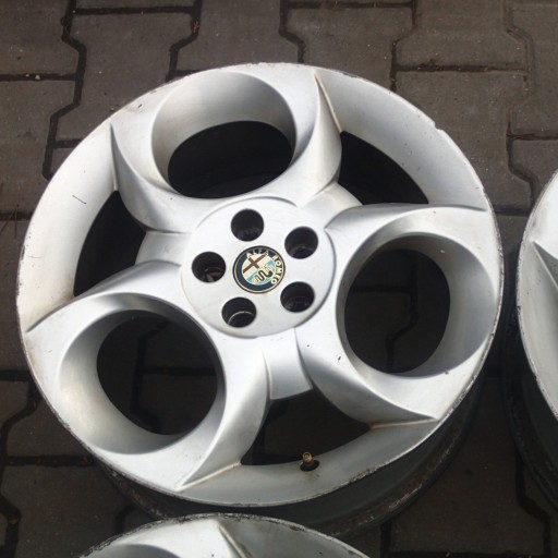

    witam ma ktos te felgi na 156
Nazwa:	72665acf49b8a6cd7932400b5965.jpg
Rozmiar:	52.6 KB
