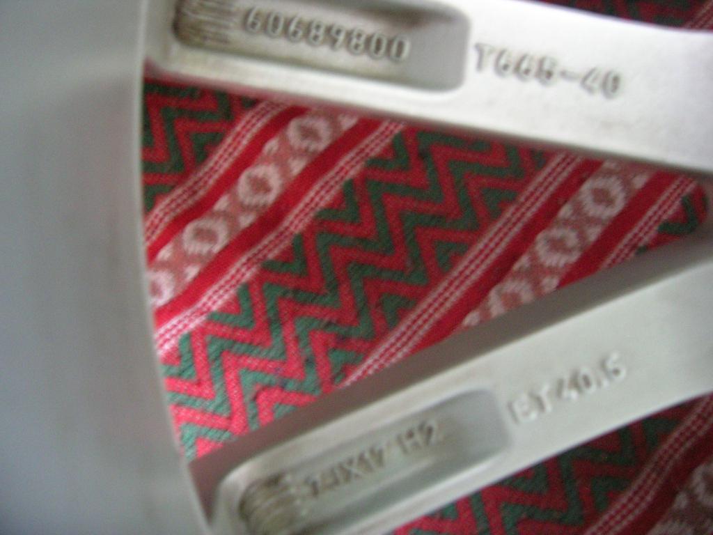

    toora ti - T665
    toora bez logo ti - T670
    nr bity od wewn. na ti widoczny na foto - 60689800
    jeżeli felgi są od alfy Ti to muszą mieć piastę 58,1 i rozstaw 5x98
    6751349 - to są toora t670 jak się nie mylę ( ten sam wzór co Ti ale bez bitego logo i nie znam ich wymiarów niestety )

    aha, zaraz... to numer seryjny czy nr modelu?
    a 675 to audi czy bmw? moze to 5x100 i na plywajacych by pojechalo?
    czy et 40.5 bite na twoich moze potwierdzac rozstaw alfy 5x98?

    665 i 670 to raczej nr modelu
    jak bedzie 5x100 to spokojnie poleci na pływających
    665 to jest w sumie 670 tyle że ma logo ti wytłoczone na feldze
    675 - chyba bmw http://cgi.ebay.co.uk/toora-17inch-wheels-/260690407481
    teraz kwestia rozstawu i piasty i w tym bolidzie
