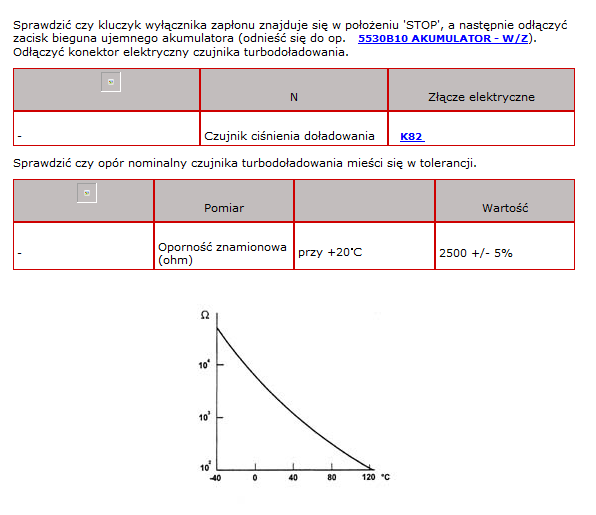

    Czujnik ciśnienia doładowania sprawdzony? - ten przy pompie ?
    Znajduje się na kolektorze dolotowym (kostka Bosh'a), ale to może nie być jego wina. Nie ma ciśnienia przy rozruchu, więc usterka tkwi układzie CR.

    jak go mam sprawdzic czy prad jest ? no jest

    Oprócz tego wykręcić go i wymyć w bezynie ekstrakcyjnej
Nazwa:	sprawdzanie czujnika.PNG
Rozmiar:	32.5 KB
