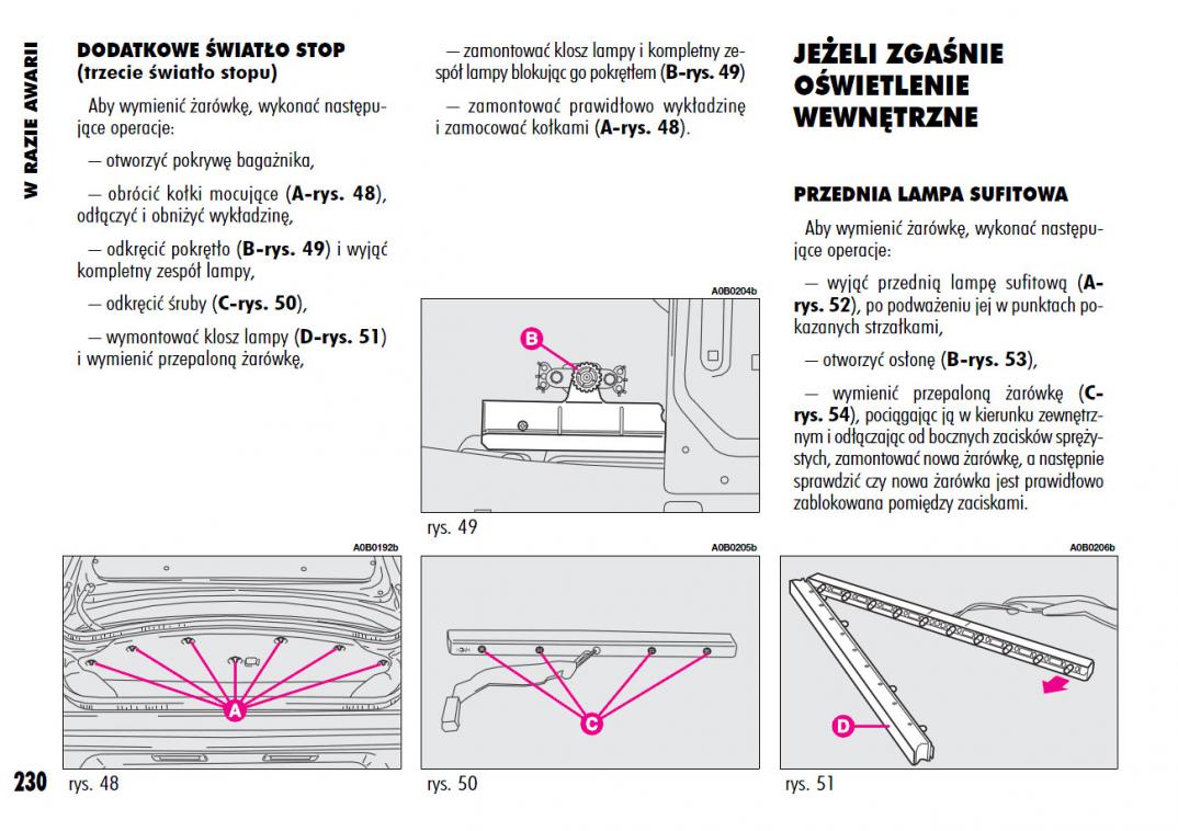

    Wiedza z instrukcji
Nazwa:	stop.jpg
Rozmiar:	118.5 KB
    04 2009
    SD ( Dąbrowa Górn. )
    14,782
    proszę :
Nazwa:	Przechwytywanie.PNG
Rozmiar:	350.4 KB
    geeker akurat wrzucił jak robiłem zrzuta :-)

    aby wymienic żarówki 3-go światła stop w sedanie należy zdemontować górną tapicerke wnętrza bagażnika, listwa stopu jest przykręcona na 2 śrubki (jeżeli dobrze pamiętam) są tam żarówki 1,2wat, listwe wciągamy do bagażnika u mnie długość kabla na to pozwoliła i wymieniamy.

    Cytat Napisał gekeer Zobacz post
    Wiedza z instrukcji
Nazwa:	stop.jpg
Rozmiar:	118.5 KB
    Lampkę wysuwa się w kierunku przodu samochodu. Nie ma żadnych zatrzasków.
