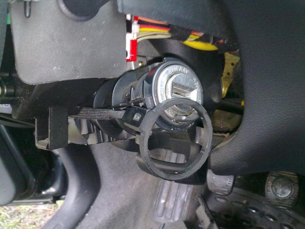

    a wiec zabrałem się za czyszczenie dziś i jak to rozebrałem to zdjąłem antene ze stacyjki i nie wiem gdzie idzie ta wiązka gdzie jest schowany sterownik immo i jak się do niego dostać ???
Nazwa:	08012011368.jpg
Rozmiar:	82.7 KB

    Nie jestem pewien, ale jest chyba zintegrowany ze sterownikiem silnika. I nie słyszałem żeby ktoś to "wyłączył", może się mylę.

    przewód idzie za bezpieczniki, pod kierownicą, tam wtyczka lubi "nie stykać"

    tyle to udało mi sie namierzyć ale dalej nie dam rady ręki wsadziś żeby dostać sie do tej niebieskiej puszki bo to chyba immo co trzeba rozkręcić żeby tam dosięgnąć ??
