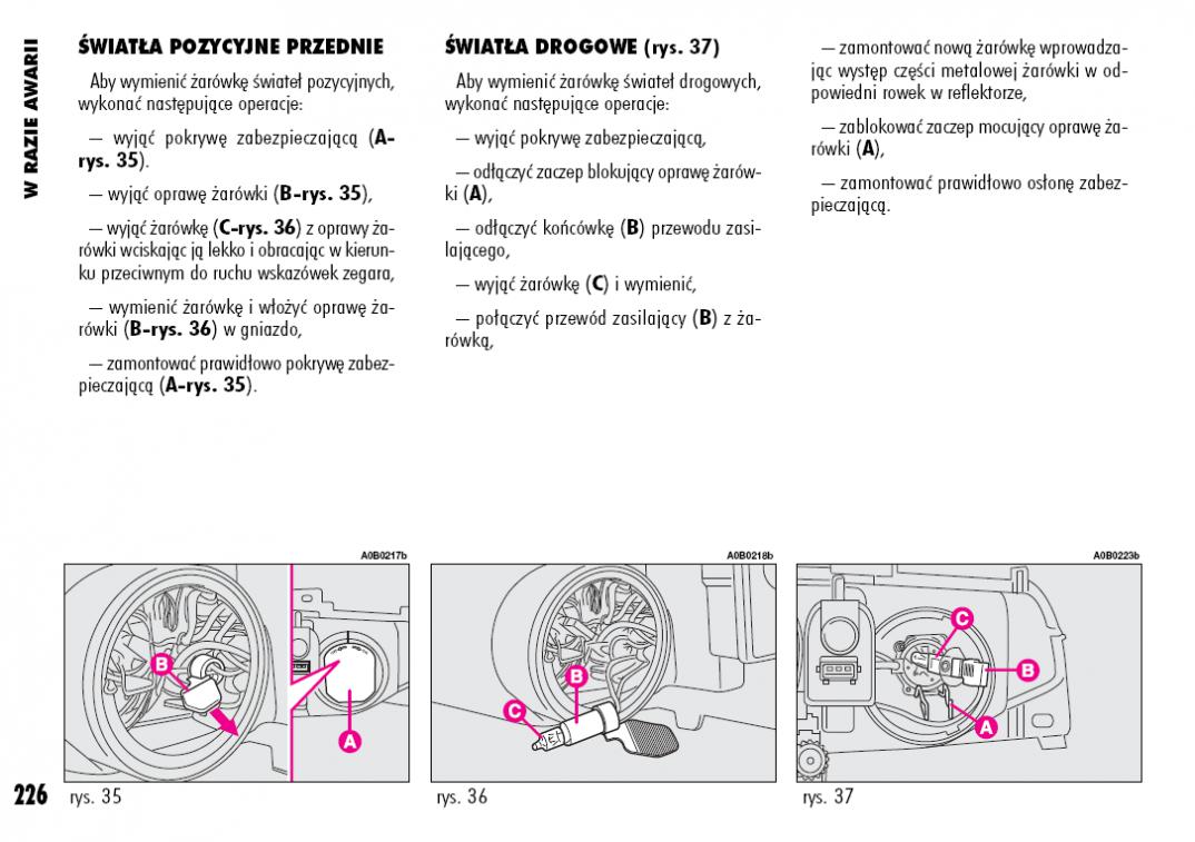

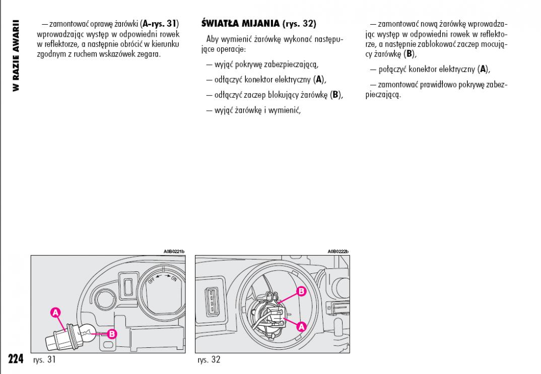

    Zajrzyj do instrukcji obsługi tam jest wszystko opisane. Zakładam , że masz wersje po FL

    Taki urok Koledzy już Ci wytłumaczyli wraz z obrazkami z instrukcji obsługi więc nie powinieneś mieć problemu.
