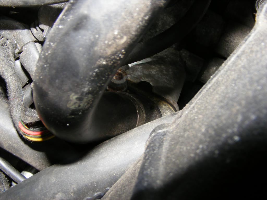

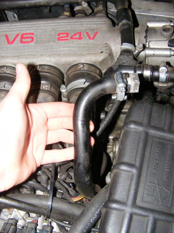

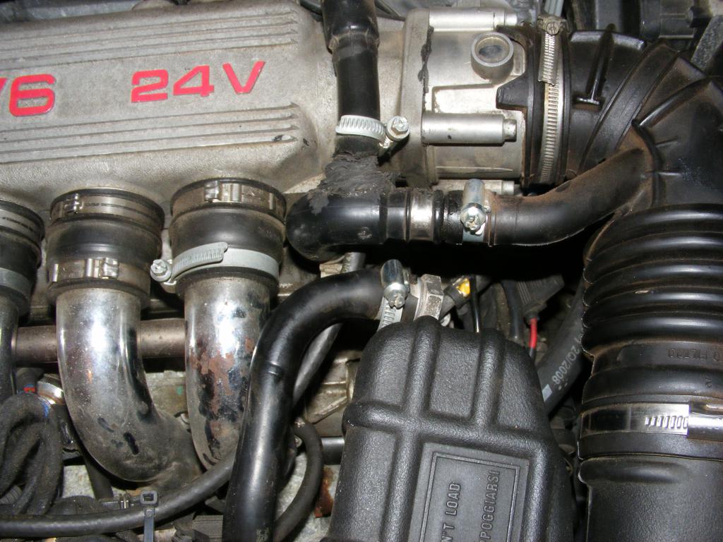

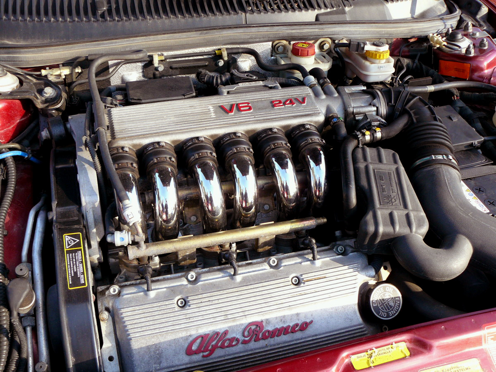

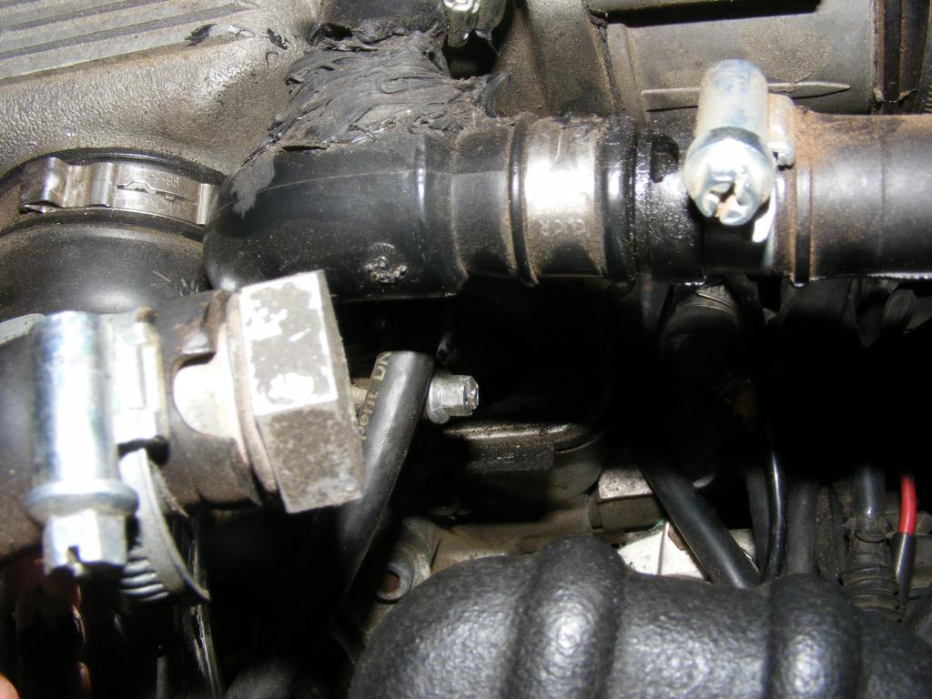

    http://www.flickr.com/photos/28491212@N07/5029653549/ - to właśnie zdjęcie identycznego silnika z internetu. Tego co mi potrzeba to akurat nie widać, bo znajduje się pod tą plastikową częścią dolotu :/ U mnie też będzie kiepsko, ale zaraz postaram się jakąś fotę CZasnąć

    Tyle widać.

    Ogólnie to nie wiem skąd Ty masz ten przewód zaślepiony... U mnie go nie ma. Od czego on wychodzi?
    Tam mi wygląda na jakąś kombinację bo na nim jest odcisk po klamrze której nie ma... Ty nie masz jakiegoś LPG czasem?

    Mam LPG, ale to nie jest przewód od LPG. Przewód od głowicy wychodzi (2. zdjęcie). Jutro chyba rozmontuję dolot i może wtedy coś znajdę.

    To jest zwykla odma(odpowietrzenie)... jedne modele mialy 1 inne 2. Ktos chyba kombinowal bo ta co jest na zdjeciu zaslepiona powina wchodzic przed przepustnica a ta lepiona za przepustnica w kolektor, z tym ze u Ciebie jest inny kolektor.Kliknij obrazek, aby uzyskać większą wersję

    Czyli ktoś niezłą rzeźbę zrobił. Najlepiej by było kolektor inny założyć.

    Mam kolektor ze starego silnika to zobacze jak to tam wygląda.

    Bo były co do 2.5 V6 3 opcje, CF1 i CF2 wchodzi w grę w twoim autku
    http://www.forum.alfaholicy.org/156/...tml#post647506
    Rzeźba niezła swoja drogą
