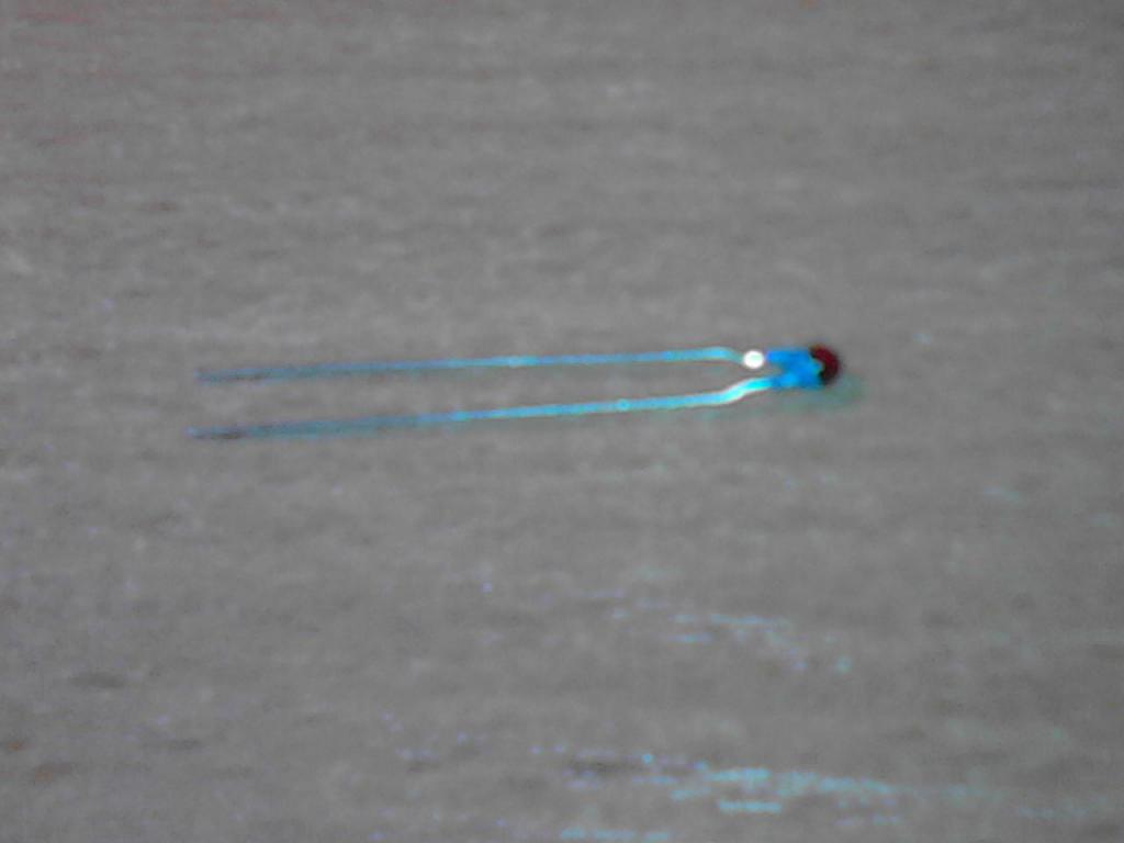

    Wolę kupić termistor niż to coś z Alledrogo. Widziałeś jak to jest nieestetycznie wykonane? :/ Jutro jadę do Torunia do Unipolu i kupię jeśli będą mieź na stanie - TNC 10K
    Poprzednio kupiłem KTY - 81-210 oraz KTY - 81-120 i pokazywało +50*C

    Już kupiłem. Sklep mieli otwarty do 18:00 więc zaraz wymieniam
    Termistor NTC 10K
