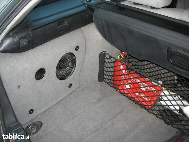

    Witam mam pytanko jak się demontuje boczek w bagażniku sw żeby zamontować subwoofer , i czy istnieje możliwość wymiany głośnika na inny lepszej jakości i jeszcze jedno pytanko czy Kliknij obrazek, aby uzyskać większą wersję
Nazwa:	61757739_2_644x461_sprzedam-subwoofer-bose-do-alfy-156-zdjecia.jpg
Rozmiar:	33.7 KB
ID:	84887 w bose jest wzmacniacz Dzięki

    Na zdjęciu masz takie 4 czarne kropki. Odkręcasz te plastiki i zdejmujesz boczek. Głośnik jest 2ohmowy i bardzo ciężko dostać taki który zagra pod tym seryjnym wzmacniaczem. Jedynie zostaje regeneracja jeśli chcesz zostać przy fabrycznym wooferze. Wzmacniacz jest, zasila on nie tylko suba ale również wszystkie głośniki w drzwiach. Moc bardzo mała.

    To co na focie, to nie Bose To sub z przedlifta, ma wbudowany wzmak tylko do tego głośnika. A bose ma wzmak na wierzchu , głośnik mniejszej średnicy i zasila resztę głośników.

    U mnie w przeglądarce jest tylko mała ikonka i nie mogę jej powiększyć. Co tam jest to nie wiem, wygląda tak samo jak bose bo został przebudowany w oryginalnej obudowie, a więc odkręca się go tak samo (tak jak napisałem) i przecież napisałem koledze że w oryginalnym Bose jest wzmacniacz jest ale zasila wszystkie głośniki. Po co to OT.

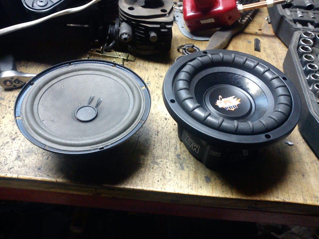

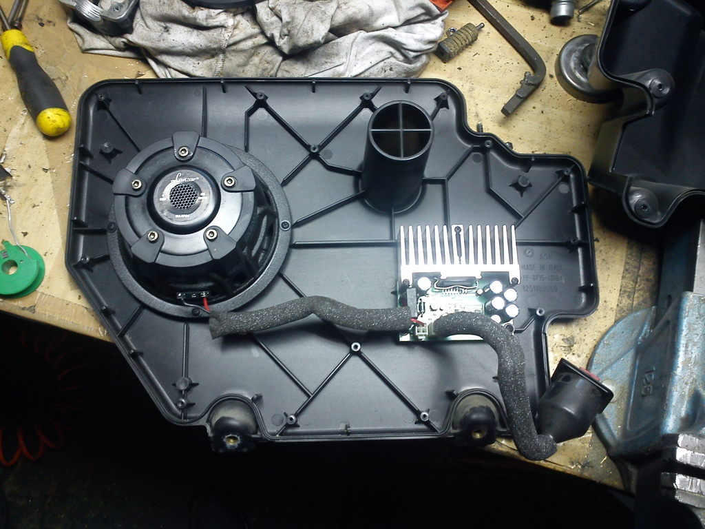

    jak to jest taki subik jak ze zdjecia to bez problemu go rozbierasz i ja u siebie wymieniłem głośnik na basowy Lanzara 16cm i całkiem sympatycznie jest nie jest to to samo co 30cm głośnika jak miałem poprzednio, ale przynajmniej miejsca nie zajmuje.

    Ten Lanzar jest też 2Ohmowy? Pokaż który model dokładnie.

Nazwa:	lanzar1.jpg
Rozmiar:	174.2 KB
ID:	84987Kliknij obrazek, aby uzyskać większą wersję
Nazwa:	lanzar2.jpg
Rozmiar:	180.3 KB
    a ile ohmów to szczerze powiem, że nie wiem, ale raczej 4ohm. Na starym głośniku też nie było chyba opisane ile ohmów.
