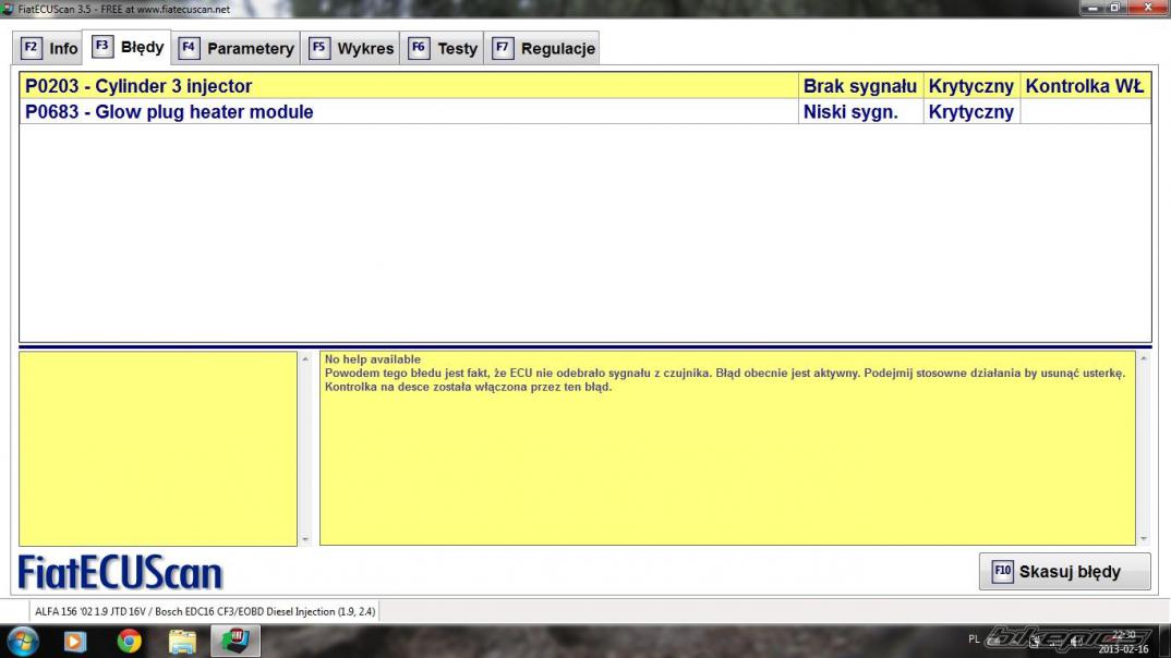

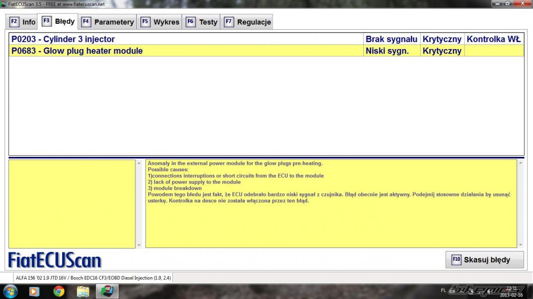

    Wczoraj pojawił się w moim Crossie "Motor Control System Failure". Silnik zaczął szarpać. Podłączyłem FES i pokazał dwa błędy.
    Jeden to "Cylinder 3 injector", drugi "Glow plug heater module".
    Ten drugi to chyba od świec żarowych bo czasami miga mi kontrolka od świeć.
    Pierwszy błąd wskazuje na wtrysk 3 cylindra.
    Który to trzeci cylinder? Czy ktoś miał już coś takiego? Jak to naprawić?

    Najprawdopodobniej padł wtryskiwacz na 3 cylindrze. Nowy (końcówka numeru 111 w tym silniku) około 500-600 zł. Używany po małym przebiegu można znaleźć poniżej 200 zł. Nie jeździj w ten sposób bo to nic dobrego dla silnika. Więcej konkretów na forum musisz poszukać. W razie potrzeby mogę pomóc z wtryskiem bo miałem to samo u mnie.

    A jak by zamienić wtryski np: 3 z 2 i zobaczyć czy FES pokarze błąd drugiego wtrysku? Czy to by wskazywało na awarie wtrysku a nie "kabelków" ?
