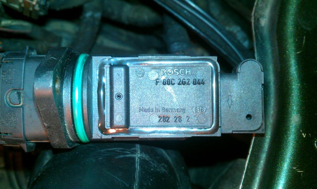

    Panowie dzis wyciagnalem przeplywke, dodam jej zdjecie ponizej, zauwazylem ze jeden wkret ktorym jest przykrecana wkladka do obudowy sie obraca, jak to naprawic?

    Zdjecie z telefonu ale cos widac, pozdrawiam Krzysiek

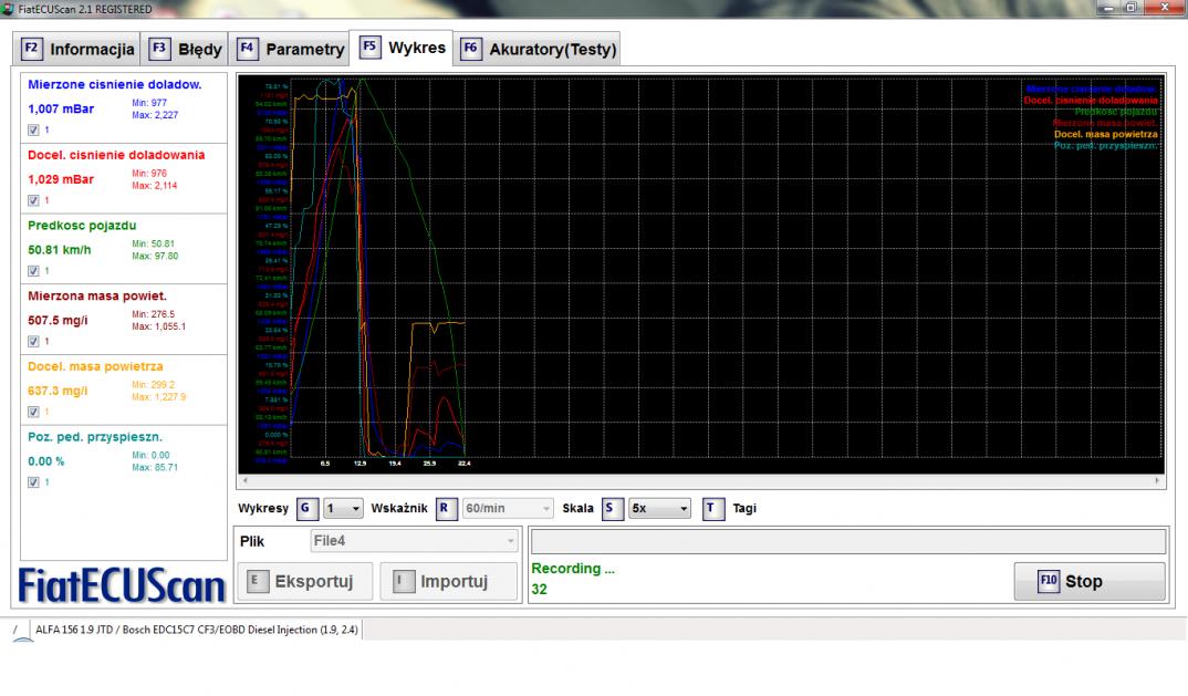

    Zrobilem logi na wolnych obrotach na zimnym silniku w garazu temp +- 10 stopni, Kliknij obrazek, aby uzyskać większą wersję

    Mialem tez blad na kompie P0235, co to moze oznaczac?

    P0235 - Czujnik A wspomagania turbosprężarki - usterka*
    Logi tylko podczas jazdy, cis. doladowania + oczekiwane, masy powietrza + oczekiwane
    Bosch 0 281 002 309 - ma wkladke F 00C 2G2 044. wiecej >
    http://www.forum.alfaholicy.org/147_...tml#post208061
    Co do wkrętu który trzyma przeplywke a się kreci to u mnie podobny problem do tej porty tego nie zrobiłem. na forum jest rozwiązanie ale teraz nie chce mi się szukać.

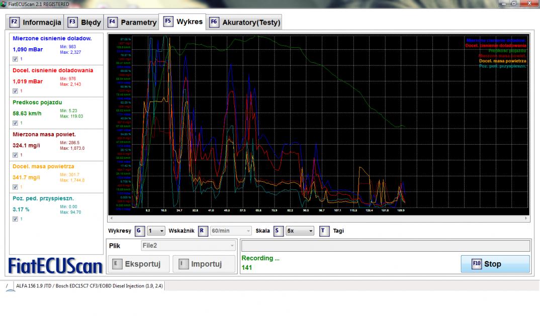

Nazwa:	Untitled1.jpg
Rozmiar:	106.3 KB
ID:	88324 Kliknij obrazek, aby uzyskać większą wersję
Nazwa:	Untitled 2.jpg
Rozmiar:	96.7 KB
ID:	88325 Nowe logi, pozdrawiam.
