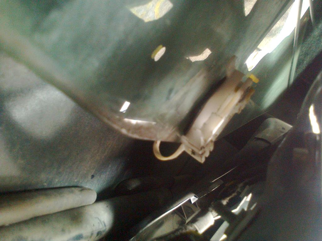

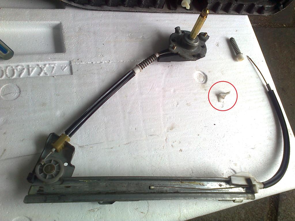

    Witam koledzy nie moglem otworzyc z tylu z prawj strony szyby krecilem a ona opadala potem nie dalo sie podniesc , rozebralem drzwi i wyciaglem mechanizm Kliknij obrazek, aby uzyskać większą wersję

ID:	94490 to co jest zaznaczone na czerwono ulecialo przy plastiku przy szybie co widac na drugim zdjeciu , wyglada na to ze linka strzelila w srodku tego slimaka gdzie sie kreci korpka , ta linka ma jakies dwa odwazniczki one powinny byc polaczone to tez peklo czy to tez tak ma byc ? doradzi mi ktos kto sie zna co z tym zrobic ?

    wymienić mechanizm opuszczania i podnoszenia szyby na nowy/uzywany
    06 2010
    Tychy
    7,326
    Wymiana mechanizmu na inny sprawny. Nie dostaniesz nowych takich elementów.
    11 2010
    Dąbrowa Kraków
    Alfa 159 1.9 jtdm
    93
    dokładnie nowy mechanizm
    Użytkownik Pirat drogowy
    03 2012
    Częstochowa
    156 jtd - kartofel ;)
    288
    a może odrazu założyć szybki z prądem z tyłu...
    Użytkownik Romeo
    09 2012
    Kraków Radom
    159 1.9 16v q-tronic 2008r
    876
    możesz założyć, bo o ile przednie szyby sterowane są poprzez centralkę servizi, to tylne już nie, więc śmiało kup silniczki elektryczne na tył, przyciski w drzwi i jeszcze te przyciski w drzwiach kierowcy będziesz musiał zmienić.
