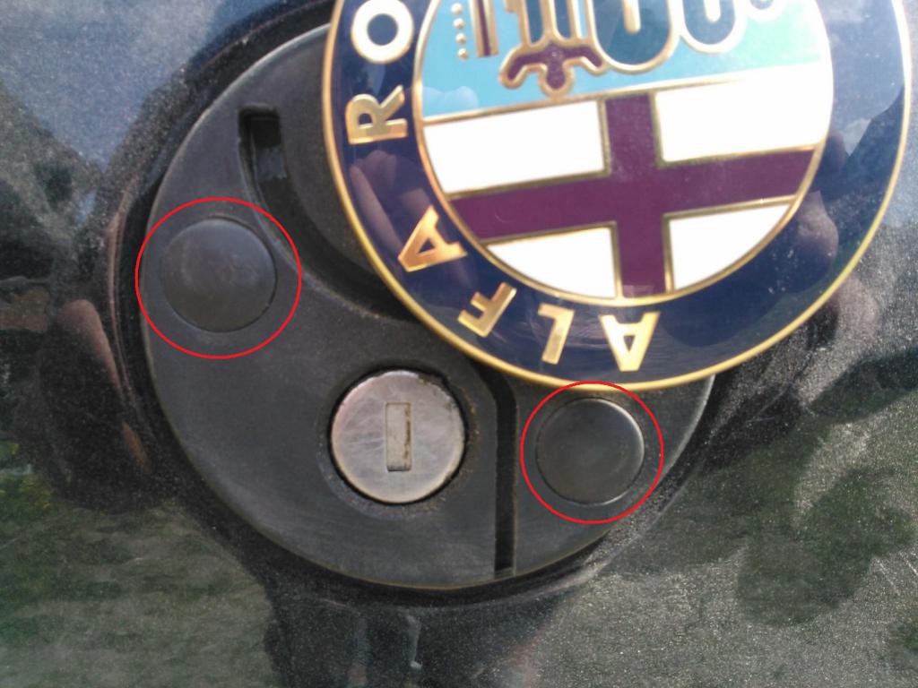

    Witam wszystki ;] Mam takie pytanie czy te przyciski, bądź ktoryś z nich jest od otwierania bagażnika? ;p Bardzo mnie to ciekawi

    To tylko zaślepki.

    To lipa szkoda a miałem naadzieje ,że da się jakoś inaczej otwierać bagażnik;p

    Jak rozwiercisz śruby pod tymi zaślepkami i wyciągniesz cały zamek, to powinno Ci się udać awaryjnie otworzyć bagażnik bez kluczyka. Tylko jak będziesz wiercił, to zaopatrz się w dobre wiertła. Musiałem raz już te śruby rozwiercać i wolałbym tego drugi raz nie robić.

    Można albo z pilota jeszcze, albo po prostu od środka- tam gdzie otwiera się klapka od baku masz też otwieranie bagażnika.
    Przynajmniej w SW tak jest, nie wiem jak w sedanie

    w sedanie tez tak jest

    Zamek pod znaczkiem występuje tylko w wersji sedan? czy w każdej wersji przed FL?
    U mnie da się tylko od środka tą "wajchą" bo los chciał, że pilota z przyciskami nie mam, a w SW po FL nie widziałem przekręcanego znaczka.

    Przekręcany znaczek jest do 2002 przed liftem wnętrza.
