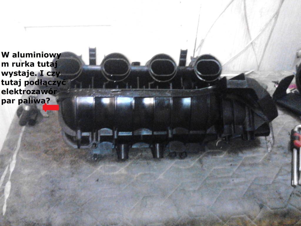

    Dzisiaj strzelił mi kolektor ssący drugi raz i drugi klejony. Pierwszy wytrzymał 1000km a drugi około 150km. Dobrze, że strzelił kiedy odpalałem Alfinkę przy dworcu PKP Toruń Główny i tam też ją zostawiłem. Pojechałem pociągiem do Bydgoszczy i kupiłem kolektor aluminiowy i o dziwo wszystko działa prawie jak należy. Troszkę syczy na połączeniu kolektor - przepustnica, ale to jutro uszczelnię tak jak powinno być bo trzęsie silnikiem nie znacznie i lekko falują obroty, ale to pikuś. W drodze z Torunia do Chełmży ani razu silnik mi nie zgasł a grzałem 100km/h tylko świeciła się kontrolka wtrysku przez nie podłączoną wtyczkę elektrozaworu par paliwa i tutaj pytanie: gdzie zamontować elektrozawór par paliwa? mam koncepcję, ale chcę się upewnić ponieważ jutro jadę do Warszawy Alfinką po uporaniu się z dolotem. Będę wdzięczny za porady. Siedzę dzisiaj dłużej przed komputerem i będę śledził temat na bieżąco. Bardzo proszę was o porady! Poniżej foto plastikowego kolektora z zaznaczoną rurką, która biegnie od aluminiowego kolektora. Kliknij obrazek, aby uzyskać większą wersję

ID:	96681 Przepraszam za rozlazły post, ale nie można klikać ENTER aby obniżać text Lecę do garażu teraz wykręcić kolektor i uszczelnię go z przepustnicą, uszczelką. ECU dam troszkę wyżej ponieważ kolektor ma odlew i nie pasuje równo. PS. z Torunia przyjechałem na obróconej przepustnicy i to działa perfekcyjnie.

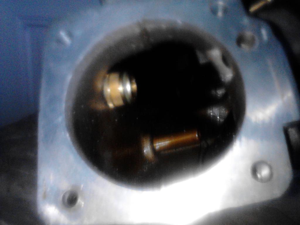

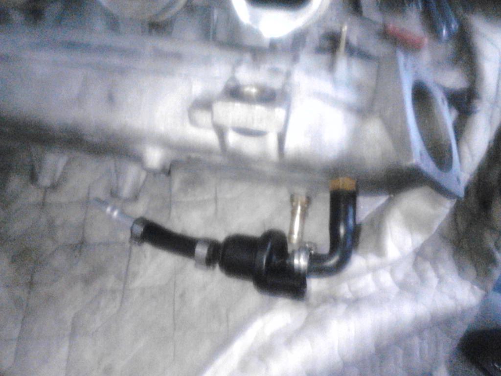

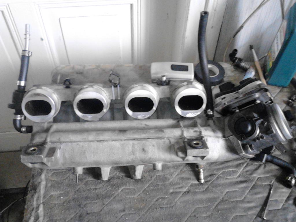

    Wykombinowałem to tak, mam nadzieję, że będzie dobrze. Przelot do kolektora jest. Kliknij obrazek, aby uzyskać większą wersję
Nazwa:	IMG_20130523_083935.jpg
Rozmiar:	77.0 KB
ID:	96704 Kliknij obrazek, aby uzyskać większą wersję
Nazwa:	IMG_20130523_084518.jpg
Rozmiar:	93.2 KB
    Silniczek cyka koncertowo Marchewka się nie zapala, wszystko jest w jak najlepszym porządku.

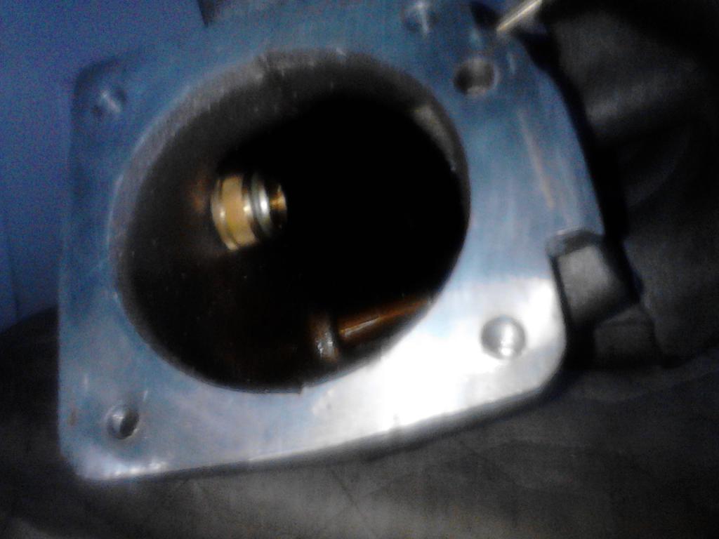

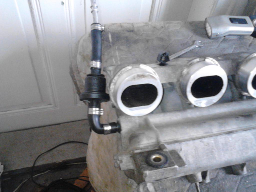

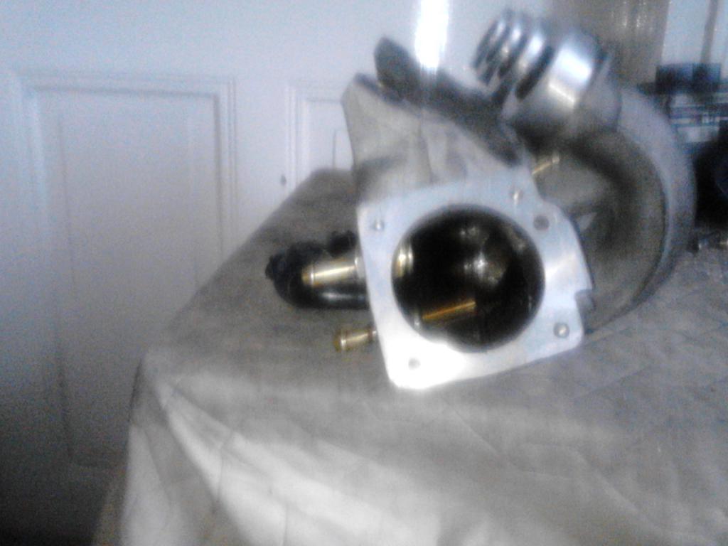

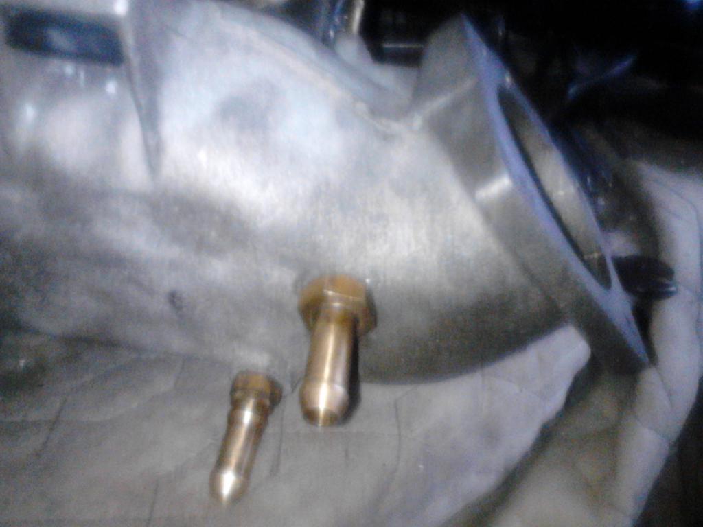

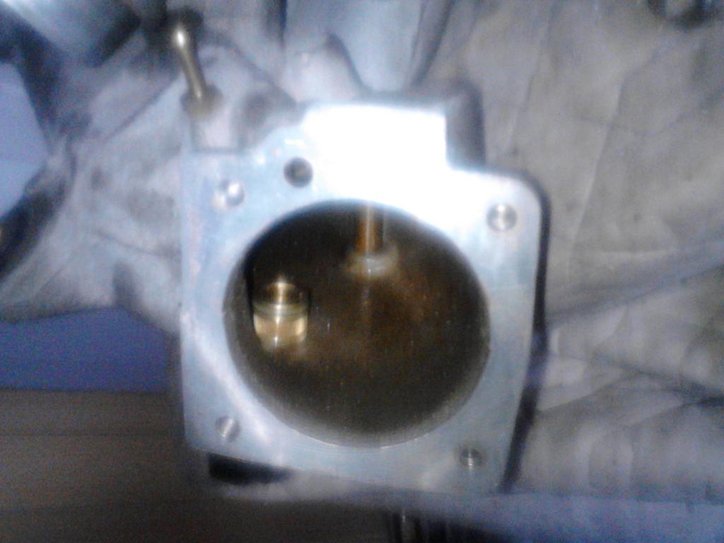

    Dzisiaj zrobiłem kilka fotek z przeróbki. Króciec dałem od podciśnienia servohamulca, rozbiłem plastikowy kolektor, wyciągnąłem nakrętkę i wkręciłem ją na krócieć w metalowym kolektorze. Tak to wygląda. Kliknij obrazek, aby uzyskać większą wersję

    Teoretycznie króćce nie powinny wystawać z wnętrza kolektora, bo będą zakłócać ruch strug powietrza, no i mogą powodować różne niepożądane dźwięki.
    Dlatego najlepiej jest nawiercić kolektor, nagwintować wywiercony otwór, przygotować króciec z gwintem odpowiedniej długości i wkręcić go stosując jakieś uszczelnienie, aby nie zaciągało lewego powietrza.
    No, ale to teoria, jeśli po montażu nie będzie gwizdało to będziesz jeździł.
