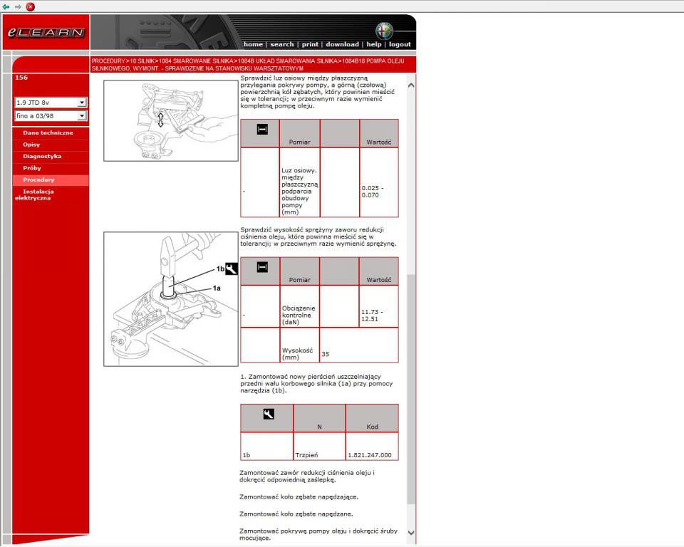

    Załącznik 97963Kliknij obrazek, aby uzyskać większą wersję
Nazwa:	pompa_2.jpg
Rozmiar:	76.8 KB
    Tak się sprawdza pompę oleju. Zamienników nie ma, albo używana albo nowa z ASO cena ok. 850 zł.
