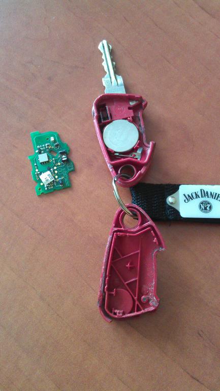

    jako że w czasie deszczu ludzie się nudzą zacząłem zabawę z renowacją kluczyków bo mam je w opłakanym stanie. Znalazłem już zapasowe obudowy, wiem jak wszystko przełożyć i spasować, jest tylko jedno małe ale: albo szukam w złym miejscu albo w moich kluczykach brakuje pastylki od immobilizera. Przy czym druga opcja jest o tyle podejrzana że samochód odpala bez najmniejszych problemów i znaczek code znika w kilka sekund po przekręceniu na zapłon. Jakbyście mogli podpowiedzieć co o tym myślicie byłbym wdzięczny.

    Pastylki istotnie brak. Immo albo wyrzucone, albo - jak ja miałem w planach - pastylka przyklejona pod kierownicą. Ja kombinowałem tak ze względu na brak drugiego kluczyka. Szczerze mówiąc nie bardzo wierze, że ktoś pokusiłby się na 13 letnią alfę.

    Czytając temat, zastanawiam się czy może sobie też nie podkleić pestki immo z kluczyka do kolumny kierownicy przy pętli immo, ze względu na jeden kluczyk . Tylko pytanie czy pestka może być cały czas przy pętli immo ?? Przy wyłączonym zapłonie nie ma jakiegoś niepotrzebnego zczytywania ? czy coś w tym rodzaju ??
    A potem tylko dorobie sobie kluczyk na wszelki wypadek, a jak złodziej się pokusi to dla nie go immobilaiser nie stanowi problemu !!

    o kradzież się nie boje bo auto albo w garażu pod domem albo na zamkniętym parkingu pod firmą ale chciałbym po prostu wiedzieć co i jak jest zrobione. mam ją pół roku i do dzisiaj praktycznie codziennie odnajduje jakieś niespodzianki i przeróbki poprzedniego właściciela. Zastanawia mnie czy jakby immobilizer był wyłączony/wyjęty to czy zapalała by się kontrolka code i czy byłaby możliwość sprawdzenia tego przez ecu? Bo mimo wszystko jak jest sprawny immo to chciałbym żeby działał tak jak należy. W drugim przypadku brak immo ułatwia przeróbki kluczyka.

    Pestka sobie może być gdzie chcesz. To jest nic innego jak rodzaj tagu RFID, który zaczyna funkcjonować, kiedy czytnik wzbudzi w nim prąd indukcyjny. Przy wyłączonym zapłonie czytnik nie jest zasilany to i tag (pastylka) jest "uśpiony".

    Hej premek, wielke dzięki
    Chyba podkleje pestke do kolumny kierowniczej i będę miał spokuj bo myśl zgubienia kluczyka "jedynego" trochę denerwuję, a mało ie kosztuję wyrobienie 2giej sztuki pestki w Warszawie
