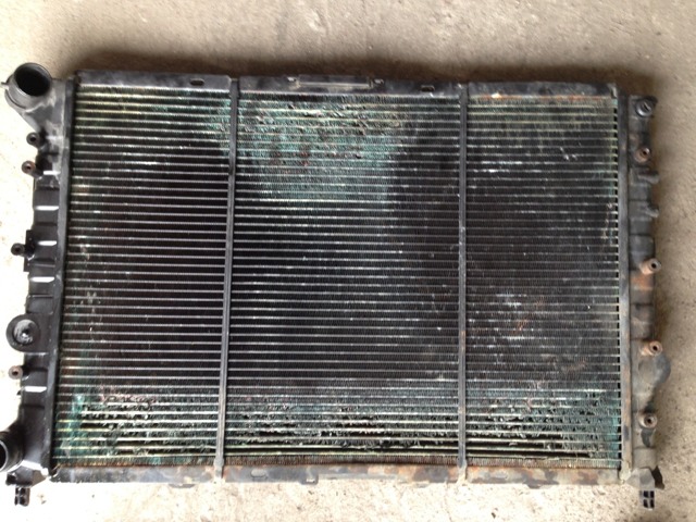

    Ja tak miałem. Oto dlaczego:
Nazwa:	ImageUploadedByTapatalk1372622008.006595.jpg
Rozmiar:	117.8 KB

    o własnie! dziś przejżałem chłodnice i wygląda podobnie. Teraz pytanie czy do JTSa 2004rok chłodnica pasuje tylko od JTSa po lifcie? Dzwoniłem dziś do sklepu z częściami to nie znaleźli nawet JTSa 2004rok Pocieszą mnie też wymiary chłodnicy
