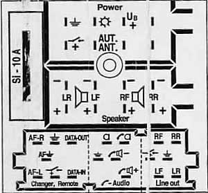

    Wydaje mi się że wzmacniacz działa i że dźwięk jest teraz lepszy z drugiej strony ciekawe co mogłem odłączyć. Czy orientuje sie ktoś na który pin powinno dojść 12V aby radio widziało BOSE?

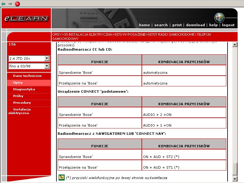

    Co do załączenia BOSE z radia Connect to wyłączyłem to jak robiłem reset radia. W eLearn znalazłem kombinację klawiszy załączenia i sprawdzenia systmeu BOSE - wklejam może komuś się przyda:
Nazwa:	sprawdzenie BOSE.jpg
Rozmiar:	89.6 KB
    Jednak z załączonym BOSE gra lepiej - może ciszej ale lepiej albo to jakiś efekt placebo.
