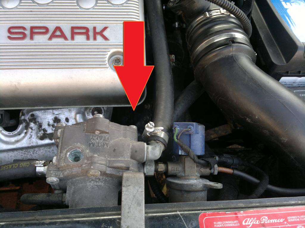

Wyciek oleju znajduje się w tych okolicach , i spływa w dół po silniku , pasek rozrządu się zsuwa;/ bo są na nim śladowe ilości oleju , zanim nie uszczelnie wycieku to rozrząd może mi pieprznąć prawda?
A nie pieprznął simering na którymś wałku?? wyciek jest zza wałków cz na łączeniu pokrywy z głowicą? Tak czy siak jak dlamnie rozrząd do rozpięcia - pasek już dni świetności ma za sobą a do tego jest zaoliwiony - reszty nie muszę dodawać czym to grozi.
