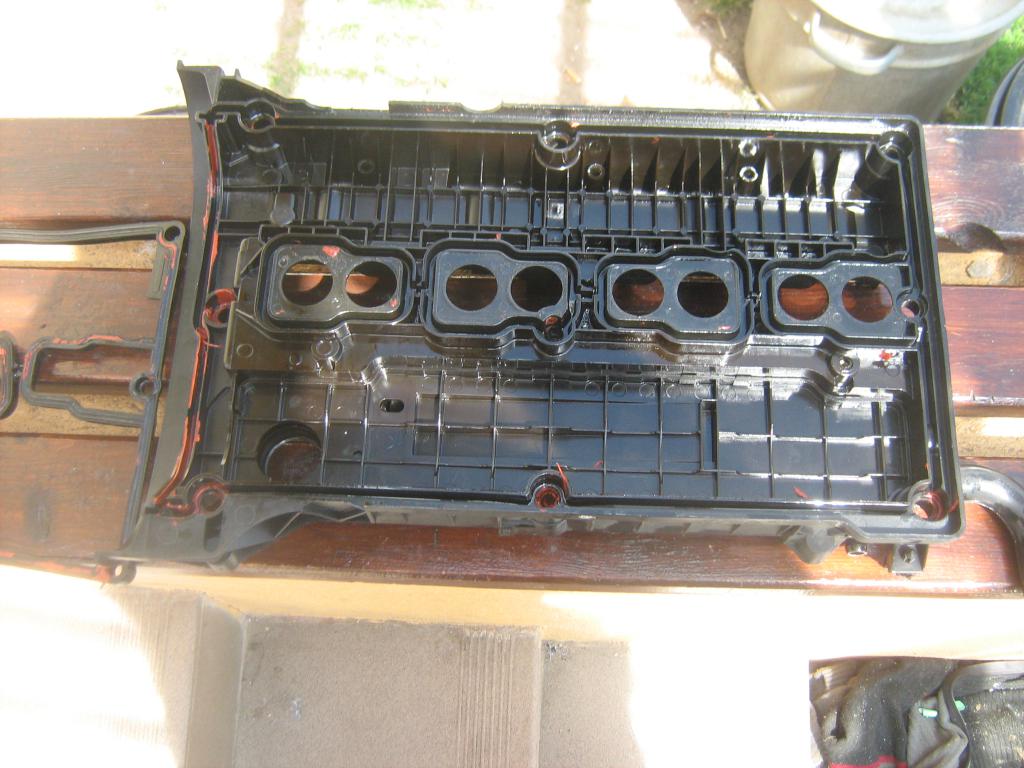

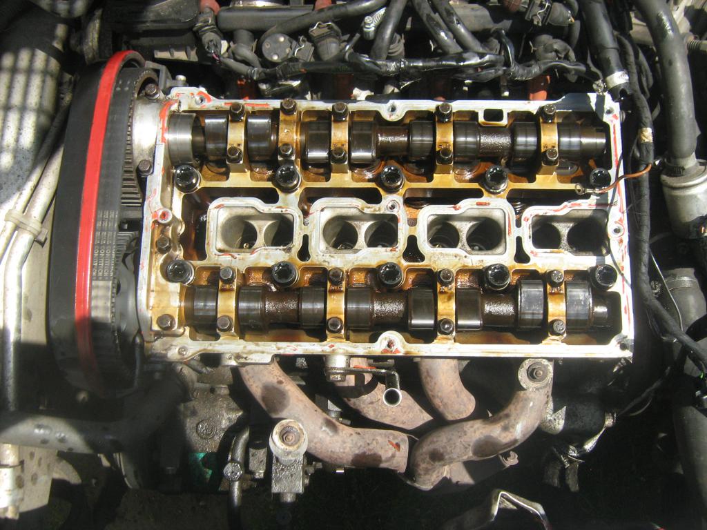

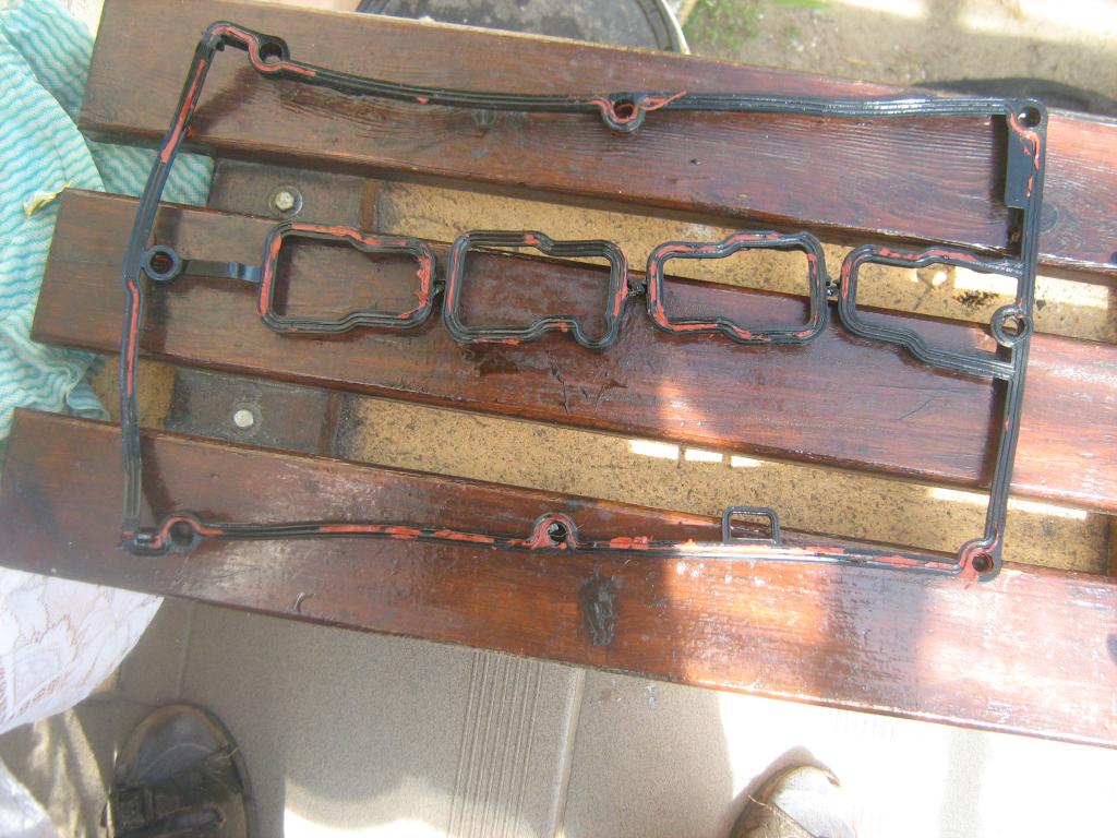

    dziś postanowiłem wziąć się za wymianę uszczelki pokrywy zaworów, ponieważ w cewkach , jak i w komorze I i II świecy było strasznie dużo oleju praktycznie nie było widać świecy .
    Ogólnie to silnik jest nasmarowany olejem również od dołu na jest go pełno , po zdjęciu pokrywy patrząc na uszczelkę trochę się zdziwiłem , uszczelka wygląda jakby nie dawno była wymieniana(jej stan nie różni się od tej co kupiłem tyle że jest przesiąknięta olejem) , a olej cieknie na potęgę. Z demontażem samej uszczelki nie było żadnych problemów zeszła bez problemu.
    Moje pytanie czy jest może jakiś inny wyciek? nie wiem co o tym myśleć wrzucę zdjęcia

    Wyciek może być tylko jeden - nie staranne dolewasz olej. Wlewa ci się koło korka wlewu oleju. Ja jak kupiłem alfę to pierwsza i druga świeca była po samą górę w oleju.

    Tzn jak nie starannie wlewam? hm ale jeżeli dolałem 3 l przykładowo oleju no to gdzie on się podział skoro na początku bagnet wskazywał normę a potem ubywało, ubywało aż praktycznie nie było oleju . Wskazywałoby na to że wycieka w innym miejscu... ponadto olej ze świec był usuwany potem już nie dolewałem oleju do silnika a mimo to wczoraj gdy zdjąłem pokrywę świece znowu były zalane.
    Ukręciła mi się śruba w lewym dolnym rogu , mógłbym to dokręcić bez niej? chodzi mi o pokrywę bo moja cały czas mi marudzi że nie zrobione ;p
    a w pon jakbym kupił to bym ją tam skręcił , ale to nie dociśnie tej uszczelki w tym miejscu i będzie lipa no nie? mimo że dam silikon.

    Jeżeli w gnieździe świecy jest olej to moim zdaniem mogą być tego dwie przyczyny. Jedna to uszczelka a druga to słabo dokręcona świeca. A ogólny wyciek oleju to inna sprawa. Misa olejowa i inne. Wyczyść silnik i dopiero wtedy możesz wiarygodnie sprawdzić gdzie jest przeciek.

    Uszczelka pokrywy zaworów została wymieniona i lipa olej ucieka;/

    ale którędy wycieka? postaraj się zlokalizować wyciek.
    Z innej beczki - tak na pasek rozrządu twój spojrzałem i powiem że za świeżo to on nie wygląda - już trochę ma nakręcone co?

    Gdzieś na dole jutro postaram się zlokalizować wyciek , no 50 tys ma przejechane
    Problem z olejem w świecach też nie ustąpił no fakt teraz nie ma prawie wszystkich gniazd zalanych , ale są pierwsze dwa i to tak samo jak wcześniej że świecy prawie nie widac;/
