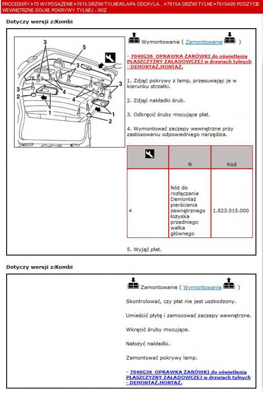

Mam pytanko odnośnie demontażu plastikowych osłon klapy bagażnika w SW przed liftem
Po odkręcałem wszystkie 10 śrub, które są w tych zaślepkach,a plastik ani drgną... Pewnie banalne ale.. interesuje mnie odkręcenie plastikowej ramki wokół szyby, plastikowe boczki szyb i górny plastik przy dachu. Czy to prawda, że przy odkręcaniu plastikowych boczków szyb, i górnego plastiku przy dachu musimy zdemontować wszystkie plastiki , schowki, odkręcić pasy itd. Jak macie pomysł na demotnaż dajcie znać, będę wdzięczny..
