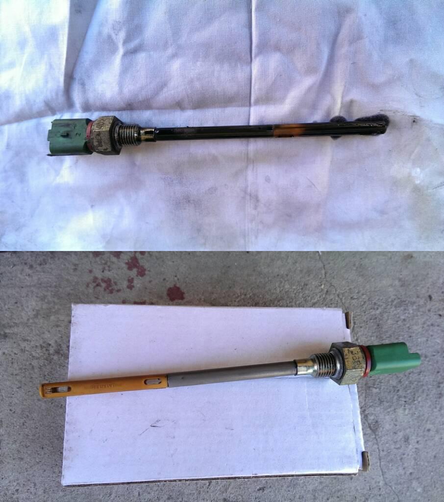

    Skan pudełka (może Ci się przyda):
  3. #13

    Ja bym radził przed kupnem nowego wykręcić swój obecny i go umyć u mnie pomogło

    nr katalogowy mojego to - 40233802
    Te mają inny, mogą się różnić parametrami (opornościami) co spowoduje błędne wskazania...
    Poza tym nie wymieniono tam AR 156
