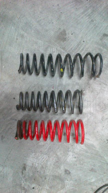

    witam, wymieniam w alfuni (1.9 JTD )sprężyny na sportpack eibach, okazyjnie zakupiłem amory Sachs Performens ze sprężynami Sachs. Po zdjęciu sprężyn sachs okazało się że wysokością nie różnią się od eibachów, eibach ma tylko o pół zwoja więcej od sachsa, grubość drutu sprężyny jest taka sama jak w eibachu 13mm, seria ma grubość 12mm. Czy Sachs robił sprężyny do sportpacka?
Nazwa:	2013-07-25-232.jpg
Rozmiar:	47.3 KB

    Jak ja kupowałem sportpacki to mieli tylko wyrób Eibacha. Założyłeś już te Eibachy ? Jest niżej niż na Sachsach ?

    eibachy są już na amorach i czekają na montaż w aucie, na aucie mam oryginały, przednie sprężyny sachsy były na amorach które kupiłem , więc nie wiem czy są niżej od eibachów
