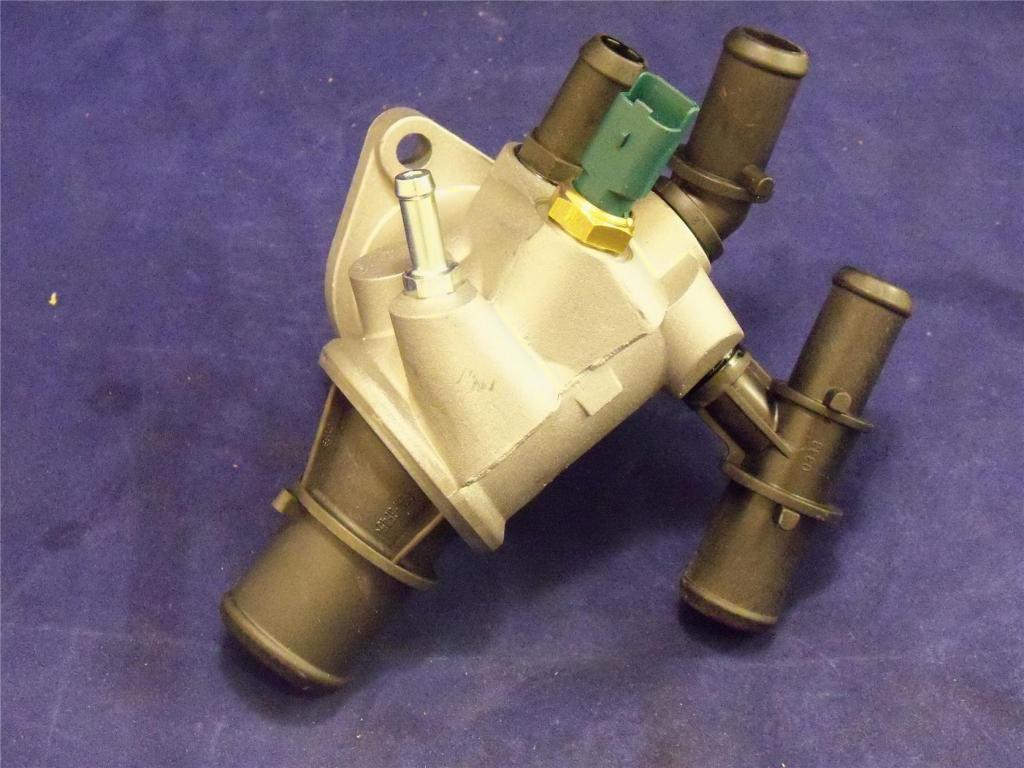

    Cały osprzęt w silniku został od mojej AR 156 (termostat, który jest prawie nowy i przed wymianą silnika chodził prawidłowo), w silniku od Stilo poza gołym słupem zostały czujniki - czy jest możliwe, aby czujnik od temp przekłamywał wskazania lub powodował, że wentylator załącza się dopiero przy 110st? Gdzie znajduje się czujnik od temperatury, abym mógł przerzucić sobie ze starego silnika? Może w tym jest problem?

    Jeśli przełożyłeś termostat to przełożyłeś również czujnik temperatury Jest on wkręcony w obudowę termostatu, doskonale widać to na zdjęciu.
    Możliwe że pierwszy bieg wentylatora nie działa. Najłatwiej sprawdzić to podłączając do kompa. Sprawdź też rezystor wentylatora chłodnicy.
