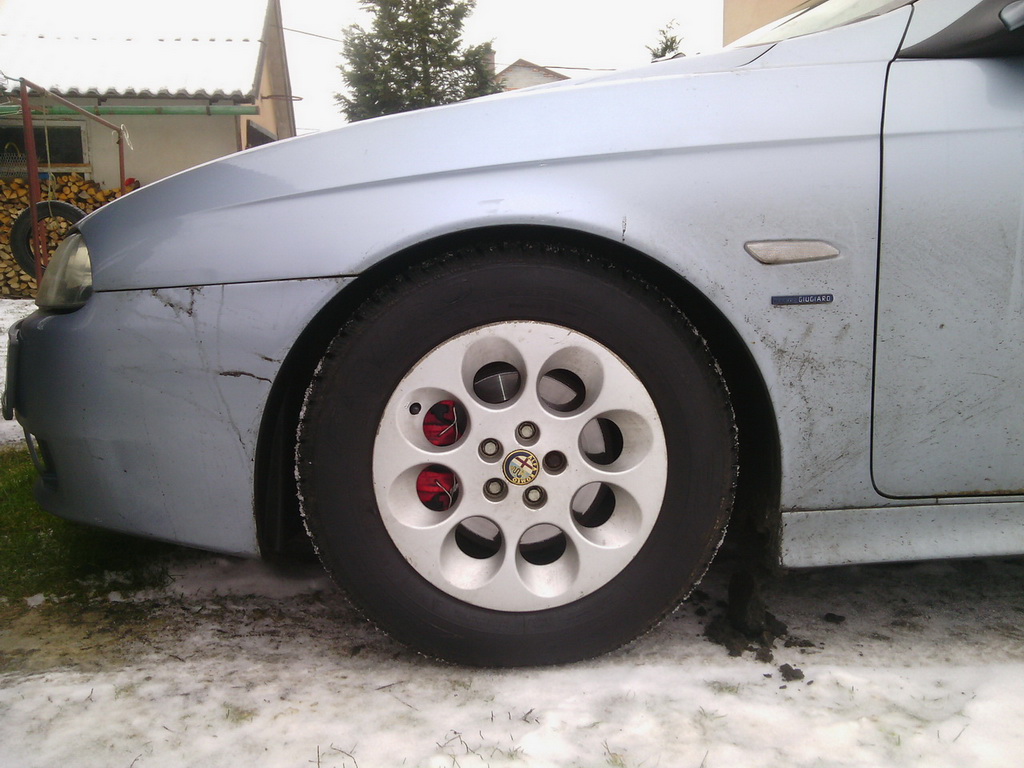

    mam podobny problem. samochod to alfa 156 1.9jtdm 140km 2003r. mianowicie wymienilem w ubieglym roku amortyzatory na firme magneti i sprtezyny na jakies tanie i w sumie od poczatku byl troche za nisko. wydaje mi sie ze powinien byc min. 3cm wyzej. po 3 miesiacach wymienilem sprezyny na firme monroe i dobrze sprawdzilem numer czy pasuje do tego modelu. dalej nisko. amortyzatory jak sie patrzy to takie same sa w wielu modelach i alfy od rocznika 97-2005 maja jeden typ amortyzatorow. juz sam nie wiem co robic i w co pakowac nastepne stowki. moge sprawdzic jakie dokladnie mam amorki tylko bede musial podniesc samochod a dzisiaj bylo troche zimno. poradzcie mi cos prosze bo juz mnie terepie jak o tym pomysle.. na dole pare zdiec. 1 palec wchodzi i to nie bardzo bo idzie pod katem. mam jeszcze kola na lato 17-225-45 trzeba uwazac na lekkich dolkach bo ociera o nadkole i zdezak z przodu juz mam do roboty bo ciagle o cos zawadze. samochod prowadzi sie bardzo sztywno i kazda nierownosc czuje a co dopiero dolki. strasznie trzebba uwazac ale za to letnie opony trzymaja sie bardzo dobrze na zakretach. napiszczie prosze jakie macie pomysly. pozdrawiam

    nie jestem pewny do konca ale to chyba byla sprezyna monroe sp 0814 a amortyzatory dzisiaj sprawdzilem i maja numery : magneti marelli 5795g 320813. zastanawiam sie czy wysokosc amortyzatora moze sie roznic, chodzi mi o ta czesc ktora idzie od kola do kielicha amortyzatora od ktorego dalej jest zamocowana sprezyna..

    to jest chyba oryginalny rozmiar opony i takie powinny byc a przynajmniej te zimowe ktore mam a jednak widac ze samochod jest jakby nisko. przeswit u gory jest bardzo malutki a z bokow jest wiekszy. nawet dochodzilo mi do tego ze przy skrecie kola opona ocierala mi o plastik ktory jest przed kolem. gdyby samochod byl wyzej to takiego czegos wydaje mi sie ze by nie bylo. zawieszenie jest standardowe i takie chcialem a ciekawe co by bylo gdybym zalozyl jakies sportowe obnizajace? pewnie spalilbym opony oczywiscie zartuje ale wydaje mi sie ze tak byc nie powinno. od 6-go przychodzi niby w rzeszowie do auto-resu (aso) do pracy gosciu po urlopie ktory sie zna niby na alfach, moze tam sie czegos dowiem.. gdyby cos komus przyszlo do glowy to piszcie bo mi narazie tylko przyszlo do glowy ukrecenie dluzszych sprezyn, robia takie cos niby w strzyzowie albo podlozenie jakis gum pod sprezyny..

    Przecież na zdjęciach widać, że problem nie dotyczy rozmiaru kół bo i na zimówkach Alfa stoi bardzo nisko. Monroł cudem techniki nigdy nie był ale numer sprężyn który podałeś jest dedykowany do twojej Włoszki.
    Wg mnie to albo trafiła Ci się trefna partia albo sprzedali monroły dedykowane do TeeSa. Masz 100% pewność, że posiadasz sprężyny których numer podałeś ??
