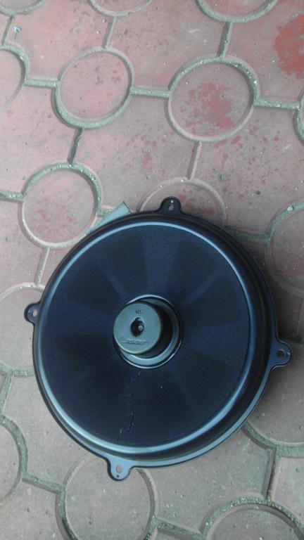

    Temat jest taki, że w mojej 156tce po fl wnętrza jest jakże genialny system audio bose z jakże wielkim subwooferem..

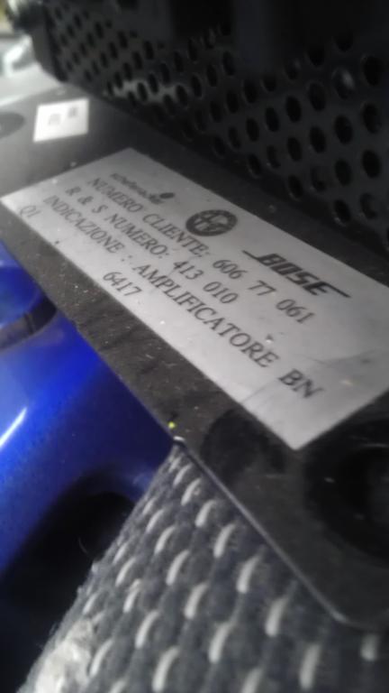

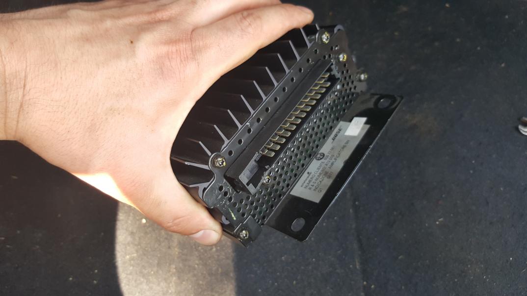

    i jakimś tam wzmacniaczem...

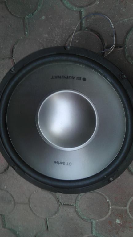

    Skrzynia Blaupunkt ciężko powiedzieć jaka i do tego:

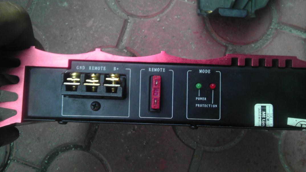

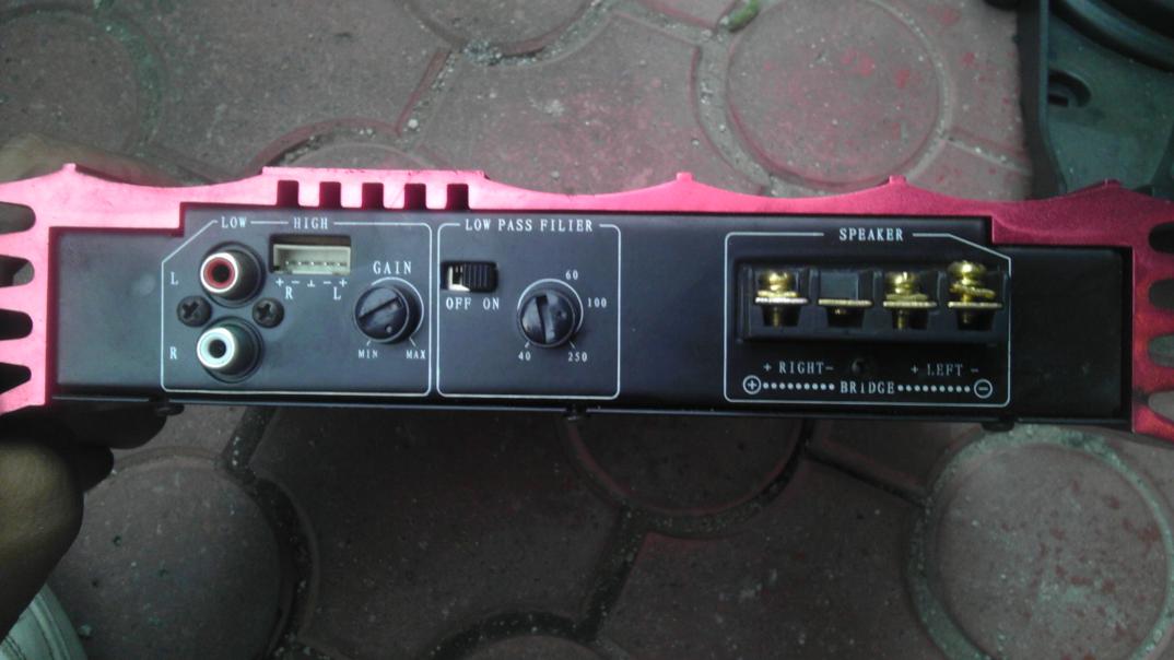

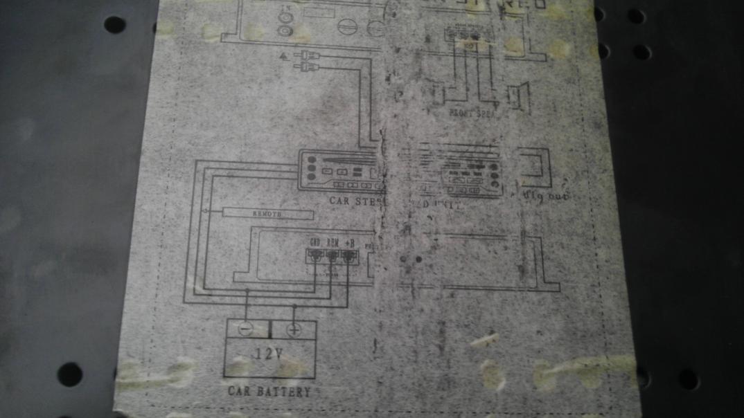

    Wzmacniacz 600W

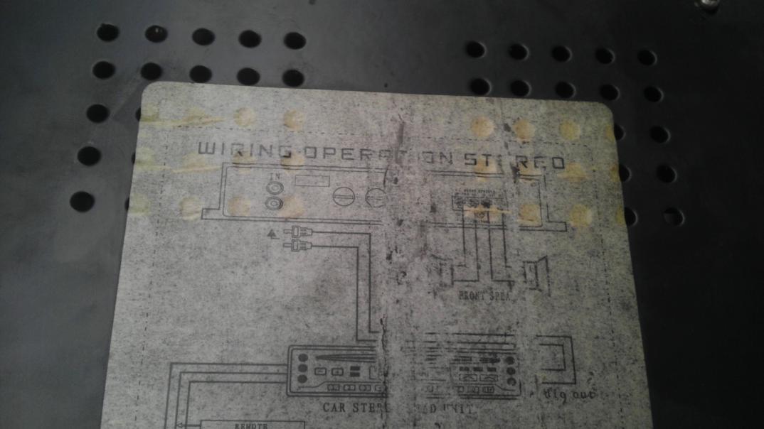

    Na wzmacniaczu jakaś instrukcja...:
Nazwa:	IMAG0885.jpg
Rozmiar:	65.8 KB
ID:	105947Kliknij obrazek, aby uzyskać większą wersję
Nazwa:	IMAG0884.jpg
Rozmiar:	62.7 KB

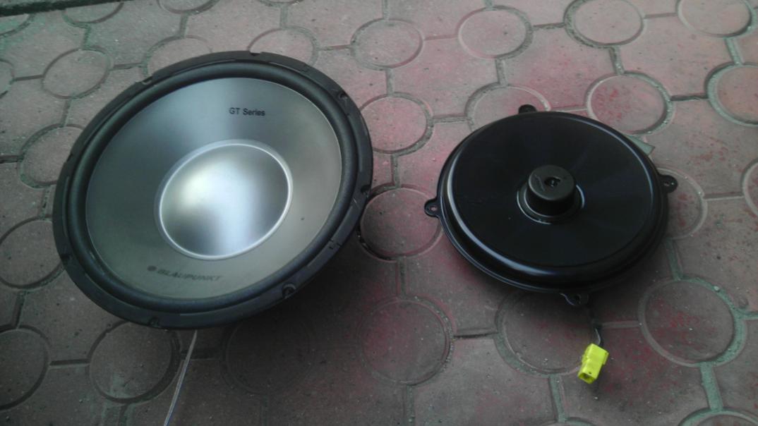

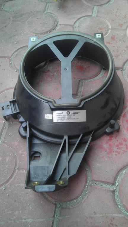

    I teraz powstaje pytanie:
    Po podłączeniu nowego głośnika bezpośrednio w miejsce oryginalnego Suba nie gra on prawie wogóle.
    Czy jest możliwość podpięcia sygnału ze wzmacniacza BOSE do nowego wzmacniacza i z niego do nowego głośnika ?
    Zagra to chyba zdecydowanie lepiej, Jeśli nie tak, to w jaki inny sposób można wydobyć coś lepszego z tego auta ?
    Odrazu mówię, ze nie wchodzi w gre żadna tuba, skrzynia itp. Jeśli ten głośnik BP bedzie mogl tu grac to zostanie jakoś wkomponowany w miejsce starego.
    Prosze równiez o konkretne odpowiedzi.

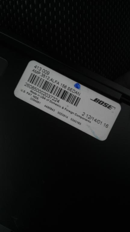

    Witam, podpinam sie pod pytanie chciałem dodać ciutkę basu w aucie mam seryjnie zamontowane dokładnie to samo co kolega i chciałbym podłączyć wzmacniacz pod audio bose. Problem tkwi w tym, że do tego seryjnego wzmacniacza czy co kolwiek to jest, sygnał z radia dochodzi dwoma kabelkami i z tego wzmacniacza czy coś w tym rodzaju rozchodzi sie dopiero na wszystkie głośniki jak i suba. Moje pytanie jest takie czy jak bym zamontował dodatkowy wzmacniacz i doprowadził do niego kabel sygnałowy od seryjnego suba jako wejściowy, to czy skrzynka zagra w miare ok? Bo nie wiem czy jest sens aby sobie zawracać głowę z ciągnięciem kabla zasilającego do bagażnika. Jak mam się narobić, poźniej wkurzać, że kilkanaście godzin pracy poszło jak..... Kliknij obrazek, aby uzyskać większą wersję
Nazwa:	20160523_142058.jpg
Rozmiar:	63.2 KB
ID:	201785To jest to coś niby wzmacniacz niby procesor...., Kliknij obrazek, aby uzyskać większą wersję
Nazwa:	20160523_142128.jpg
Rozmiar:	50.6 KB
ID:	201786 te dwa kabelki idą do suba i to właśnie je miał bym zamiar wpiąć do wzmacniacza. Proszę o pomoc i poradę czy to ma sens czy nie ma co sobie głowy zawracać. Z góry dziekuję.

    Cytat Napisał endryou Zobacz post
    Gra cicho bo "wzmacniacz" bose to zwykłe zintegrowane końcówki mocy jak w każdym tanim radiu. Dodatkowo głośnik ma 2 ohmy i podpinając 4 ohmowy w uproszczeniu grać będzie 2 razy ciszej. Najprostszym rozwiązaniem jest pomysł kolegi niżej.
    Cytat Napisał Popciu Zobacz post
    Jeśli wzacniacz ma hi input to można tak zrobić, jeśli nie to "konwerter" (fajna nazwa dla dwóch oporników) z allegro, tylko powinien być regulowany bo do głośnika w bose idzie niestandardowe napięcie i może być problem z czułością wejścia wzmacniacza.
    Czy to w obu przypadkach zagra? Powiem tak żeby nie wywoływać wojny, membrana będzie się ruszać i generować ciśnienie akustyczne.....

    A tak z ciekawości gdzie jest schowana ta tuba i wzmacniacz? Bo tez mam bose z srodkiem po lifcie i nie natknalem sie na to.
    03 2012
    Sochaczew
    03' 156 1.9 JTD
    33
    Cytat Napisał Jaco200sx Zobacz post
    W bagażniku po lewej stronie tzn. od strony kierowcy. Jak zdejmiesz obicie w bagażniku (na górze) to właśnie tam się znajduje to "coś". Pozdr
