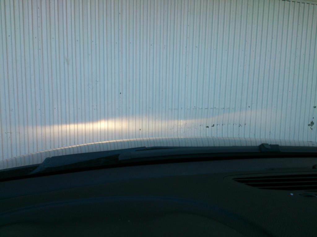

    Witam,
    Panowie mam następujący problem, prawe światło mijania w porównaniu do lewego jest strasznie słabe. Byłem na kontroli u diagnosty i na lewej lampie jest wartość ok 20 kilku (kandeli?), a prawe ma coś ok 5 jednostek, dołączam zdjęcie żebyście mieli pogląd na problem, problem może tkwić w uszkodzonej w jakis sposób soczewce? można wymienić ją samą ?
    Pozdrawiam

    Zacznij od zmierzenia prądu jaki masz na prawej żarówce. Woltomierz w dłoń i do dzieła.

    A ten diagnosta to chociaż wyciągnął miernik i zmierzył napięcie?

    To nie będzie spowodowane raczej uszkodzoną soczewką, wówczas miałbyś rozproszone światło, albo granica światło/cień przebiegała by w innym miejscu.
    Może być problem z napięciem, albo słaba masa w reflektorze. Czy problem jest tylko z światłem mijania, czy z pozostałymi w tym reflektorze również?
    Pozdrawiam.

    Cytat Napisał Marcin_M Zobacz post
    Diagnosta ustawił światła, ale co do słabego świecenia podpowiedział żebym podjechał do elektryka ... (zaraz idę sprawdzić prąd w lampie)
    Pozdrawiam.
    - Rafał
    Nie widzę żeby z drogowymi czy kierunkowskazami było coś nie tak, wydaje mi się że problem jest tylko na świetle mijania.
    EDIT - obejrzałem dokładnie lampę i okazuje się że odbłyśnik się pokruszył, czyli muszę kupić samą soczewkę w dobrym stanie i podmienić na lampie bo jeśli miałbym regenerować to najlepiej obie, ale nie uziemię sobie auta na czas regeneracji z wysyłką pewnie najbliżej do Łodzi.
