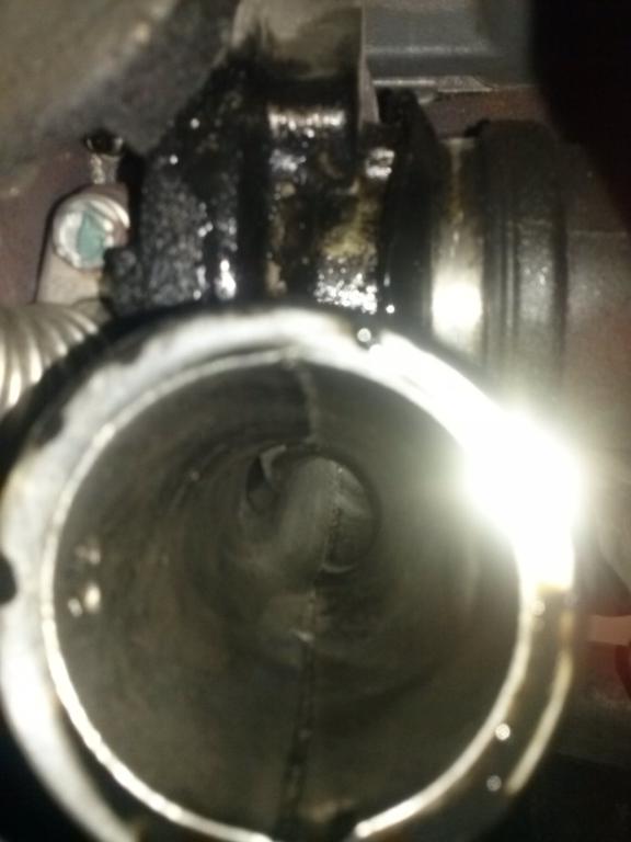

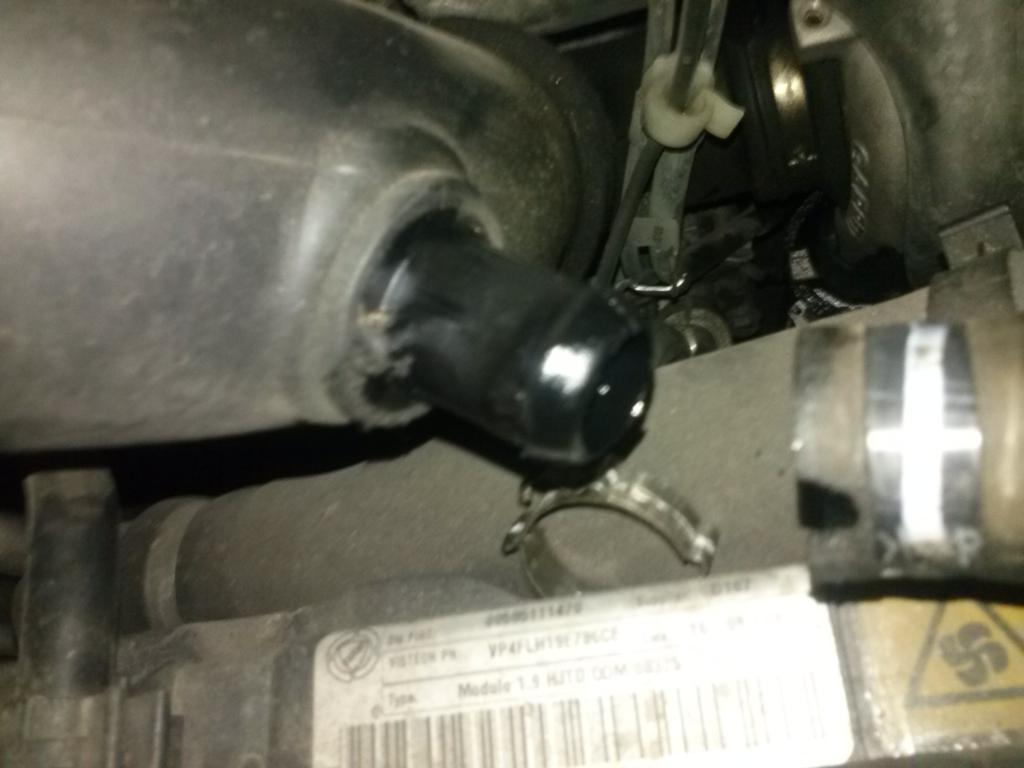

    witam, mam pytanie co może byc przyczyną oleju w dolocie do turbiny, znajduje się on na odcinku od turbiny do wężyka od odmy Kliknij obrazek, aby uzyskać większą wersję
Nazwa:	CAM00403.jpg
Rozmiar:	58.2 KB
ID:	110793i jakieś 20cm dalej przy filtrze jest sucho, jeszcze jedno na wylocie z turbiny jest sucho Kliknij obrazek, aby uzyskać większą wersję
Nazwa:	CAM00401.jpg
Rozmiar:	35.1 KB
ID:	110794 na tym zdjęciu widać to zapocenie właśnie dolotu, czy to możne być wina odmy bo raczej nie turbina bo jeśli nie ma oleju na wylocie.

    Często widziałem zapocenie w tym miejscu. Seryjna odma już przy fabrycznych parametrach nie daje sobie rady z odprowadzaniem oleju.
    To nie musi być turbina, ale warto przy okazji sprawdzić luzy na wirniku itp. przy okazji wyczyścić dolot.
    Pojeździć trochę i zajrzeć znowu do wlotu do turbo, jeśli jest sucho, nie ma luzów, nie ubywa oleju, tzn że to odma.
    Obserwuj czy nie bierze ci oleju.
    u siebie też mam lekkie zapocenie (nowa turbina), dolot czyszczony, oleju nie ubywa.
    Mech mi powiedział że u mnie to kwestia chipa i seryjnie kiepskiej odmy.
    Poczytaj o oil catch tanku / separatorze oleju odmy - powinno załatwić sprawę przy utrzymaniu czystości dolotu. Ja zamówiłem ten wynalazek, ale nie miałem jeszcze czasu zamontować (nabiera mocy urządowej w bagażniku...)
    Co ciekawe w spiderze (bez chipa) tez jest zapocenie w tym miejscu...
    Ostatnio edytowane przez szewi ; 11-10-2013 o 15:03

    Nie widziałem żadnego fabrycznego 1.9 JTD 16V, który by nie miał oleju w dolocie. Taki urok odmy.

    ok ale czy to objawia się w ten sposób jak u mnie że wąż od dolotu na opasce przy turbinie będzie tak zapocony?
  7. #27
    06 2010
    Tychy
    7,326
    Generalnie jak są już stare opaski i rury to może wyciekać bo na zewnątrz nie powinno nic być widać.
    Możesz sobie z ciekawości zobaczyć ile masz oleju w intercoolerze - tak określę, że bajorko
  8. #28
    Użytkownik Dwusuwowiec Avatar raZZorfish
    Tychy
    AR 159 JTDM 2006 150KM
    103
    Witam, ja zmienilem opaski i jest lepiej. Moze Ci to jakos pomoze.

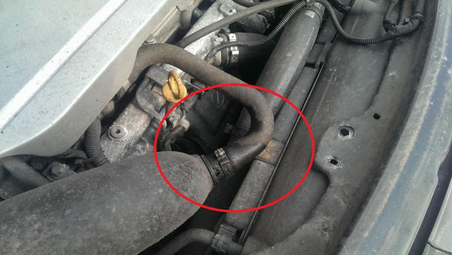

  10. #30
    Użytkownik Rowerzysta Avatar berez
    07 2011
    SMI
    159 1.9 JTDm 16V 2008r. (Mod: 180KM, 400Nm)
    308
    Domyślnie Poci się. Co?
    EDIT: scalone z innego tematu:
    Zauważyłem, że poci mi się jeden wąż. Od czego on jest? Jak się nazywa/jaki ma numer? Chciałbym zamówić, ale nie wiem co.
Nazwa:	a159.jpg
Rozmiar:	68.0 KB
