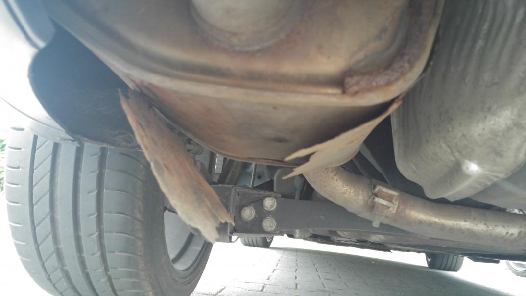

    Miał ktoś już tak w swojej 159. Tłumik do wymiany czy można jeździć? Nie słyszę niepokojących dźwięków. Wiszących blach się pozbyłem na ile mogłem.

    Cytat Napisał kobe83 Zobacz post
Nazwa:	20170530_181124.jpg
Rozmiar:	53.4 KB
    Cześć
    Co prawda nie w 159 , ale w stilo mojej żony tłumik wygląda dokładnie tak samo . Zewnętrzne poszycie oderwałem z półtora roku i od tego czasu nic poza tym się nie stało .
    Nie słychać , żeby a uto pracowało głośniej . Czekam , aż skoroduje do końca i wtedy go wymienię .
    Ja mam dokładnie tak samo. Rok tak pojeździłem, ale przy ostatnim przeglądzie diagnosta już trochę marudził, że tłumik nadaje się do wymiany. Pewnie jeszcze kolejny przegląd by przeszedł, ale skorzystałem z okazji, że duet od Ultera w zeszłym roku był jeszcze w dobre cenie, ponizej 1k zł, kupiłem go "na zapas" i lada chwila będę go wymieniał.
