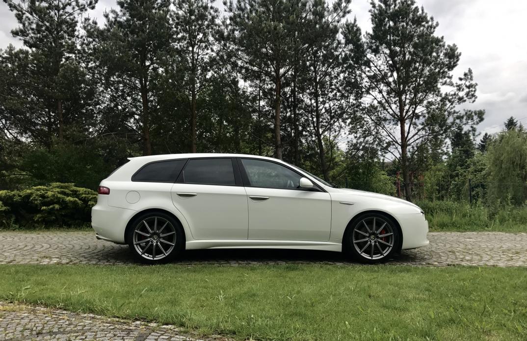

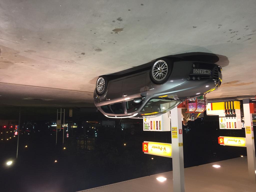

    Panowie mam pytanko do osób, które miały jakiekolwiek porównanie między dostępnymi zestawami sprężyn obniżających. Sytuacja wygląda tak, że mam SW TBi z zawiasem Ti, ale widać, że sprężyny są już mocno zmęczone i auto nisko siedzi(co mi nie przeszkadza). Miałem w poprzedniej 159SW z 1.9JTD eibachy pro-kit i ogólnie byłem z nich bardzo zadowolony, jednak chciałbym coś z większym obniżeniem. Szczególnie tył w eibachach nie siadł tak jak oczekiwałem. Poniżej zdjęcie na seryjnym zawiasie Ti(Biała) i Eibach(Szara). I przód i tył siedzi niżej niż w moim poprzednim aucie na eibachu(mam bezpośrednie porównanie). Ktory zestaw da mi największe obniżenie?

    Hagi, amortyzatory nie są wbrew pozorom identyczne. O ile pamiętam Bilsteiny na przykład mają trochę wyżej mocowanie sprężyny. Ale zwykle są montowane z Eibachami, więc tego tak nie widać. Może Kayaby też dają większy prześwit niż OEM. Najprościej byłoby zmierzyć nowe i stare.
    Kimi, po największe obniżenie to trzeba się wykosztować na gwint Sprężyny Novitec i H&R deklarują podobne obniżenie co Eibach, chociaż Eibach jako jedyny ma informację, że w SW tył obniża o 20, a nie 30mm.

    Nie no oczywiście ze jak ktoś chce mieć już naprawdę nisko to gwint ale temat był o sprężynach To że tył siedzi wyżej to w sumie nawet logiczne jest:0 Przecież tył waży dużo mniej niż przód auta to i masa nie obciąża sprężyn w dół Aczkolwiek w sedanie w miarę równo siada

    Tak, domyślam się że z pewnością były już zmęczone i osiadły a nowe, świeże stoją nieco wyżej. Choć uważam ze cholernie za wysoko. Widziałem Kayaby na eibachu u kogoś i dobrze to wyglądało. U mnie, mam wrażenie ze chyba wyżej niż seria. Chyba że już zapomniałem jak wysoko stoi seria. Blisteiny na pewno mają nieco wyżej mocowanie sprężyny a i pewnie przy innych amortyzatorach jakieś minimalne różnice, które powodują taki efekt. Na starym amortyzatorze podobało mi się jak siedziała, na nowych bardzo mi się nie podoba. Co ciekawe u mnie tył siedzi bardzo mocno, wiec pewnie też amory już osiadły i może jak wymienię tylne też na nowe kayaby, tył lekko się podniesie i spowoduje to że i przód będzie lepiej wyglądał? Bo skoro tył siedzi to przód zaczyna stać wyżej. Może to potęguje taki efekt?

    Widzisz, u mnie w sedanie z kolei tył usiadł znacząco wręcz aż za mocno. Wiec albo eibach eibachowi nie równy albo rzeczywiście mam mocno zmęczone amory z tylu i dlatego, choć amortyzują jeszcze w normie.
