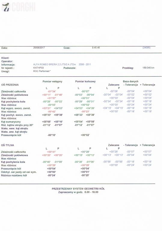

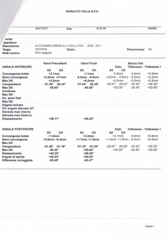

    Witam, czy ktoś może popatrzeć na te dwa wydruki jak mi robili zbieżność i czy wszystkie parametry są ok. Ścinało mi zawsze od środka lewą przednią oponę.

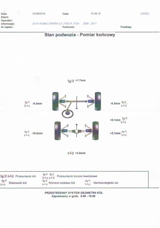

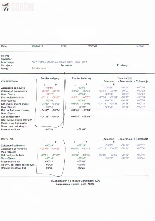

    Wczoraj wymieniłem kompletne zawieszenie z przodu i zrobiłem zbieżność. Czy ktoś kto się zna może zobaczyć czy według tych wydruków co dostałem jest to zrobione prawidłowo? Z góry dziękuję za pomoc

    Wow co zrobiłeś, że masz takie kąty pochylenia kół z przodu? Jak się tym jeździ? Auto nie jest bardziej podsterowne?

    Właśnie nie jest i jeździ się normalnie. Nic nie ściąga jedzie prosto jak puszczę kierownicę. Tylko zastanawia mnie to, post wyżej umieściłem wydruk robionej zbieżności w tym samym warsztacie i parametr pochylenia kół znacznie się różni od tego który mam teraz. Wcześniej miałem kompletne zawieszenie Lemfordera a teraz mam nowe regenerowane od jasio79. Czy takie kąty są normalne?

    Nie mieszczą się w granicach dopuszczalnych przez producenta, ale zazwyczaj są zbyt duże, a nie zbyt małe.
    Co dziwniejsze, różnica w pomiarze kąta przed i po ustawieniu zbieżności bardzo się różni. Może źle założyli tarcze pomiarowe?
