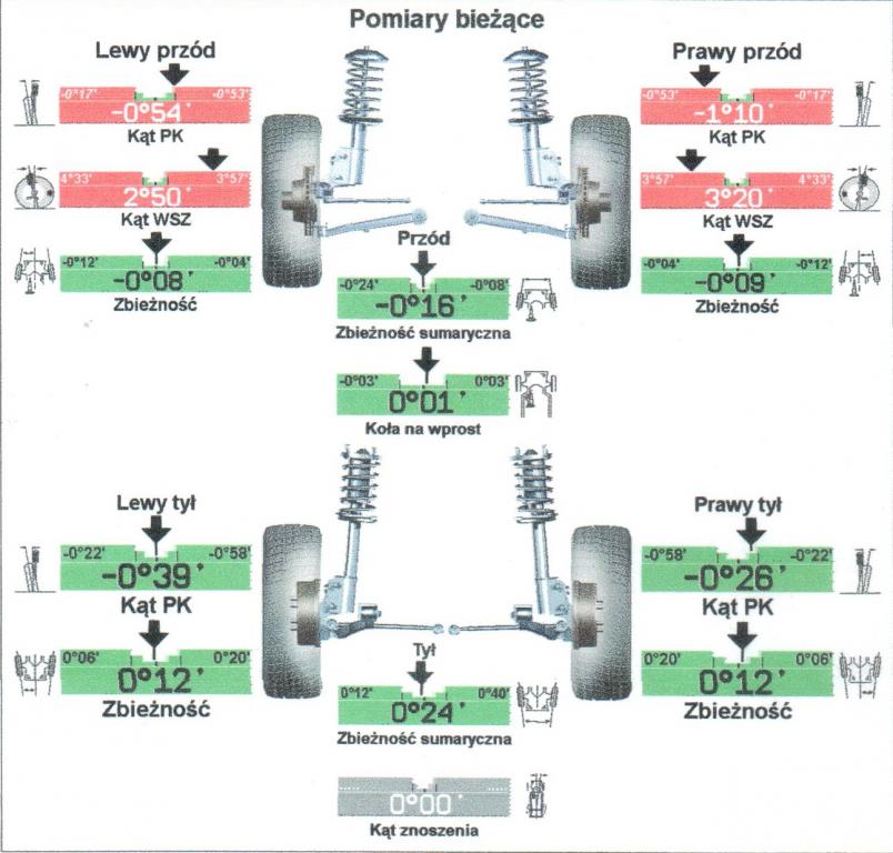

    Użytkownik Rowerzysta Avatar tasiek
    07 2011
    159 1.9 JDTM 8v '07
    457
    Jestem po wymianie tylnych tulei przednich wahaczy, scinalo mi opony od srodka, nie wiem jak wygladalo przed wymiana bo bez sensu placic 70zl za sama wiedze, po wymianie i ustawieniu wyglada tak jak na zdjeciu. Najwazniejsza zbieznosc jest prawie idealna, PK i WSZ ponad norme, ale mieszcza sie w zakresie, wiec chyba nie ma tragedii. Jakis znawca moze sie wypowie?

    Użytkownik Rowerzysta Avatar pawpor
    11 2013
    159 2.4 JTDm SW 200@230HP
    65
    Z tego co widzę to większość 159 ma problem z prawym przodem. Ja też wczoraj robiłem geometrię pochylenie lewego przodu -0,5, prawego -1,2...

    Użytkownik Romeo Avatar murgal
    10 2013
    Sandomierz/Wrocław
    159 2.4 Berlina
    1,071
    U mnie też mechanik marudził coś o prawy przód, ale kazał się nie przejmować, bo delikatnie. Ja obstawiam nasze kochane drogi.

    08 2009
    Peugeot 407SW, EW10A
    657
    W 156 miałem ten sam problem, kąty pochylenia kół -1.06 prawe, lewe -1.01. Opony były ścinane od wewnątrz... Po rozmowie z Pablem dowiedziałem się że większość alf tak ma i nic z tym nie zrobisz...

    Użytkownik Romeo Avatar wojtekf
    08 2013
    159 2.2 JTS (była)
    1,435
    Odkopię, bo mam dysonans poznawczy. Dwa źródła (dwa różne ASO) podają, że zbieżność tył ma być na minusie (w zakresie od -20 minut do -6 minut). Spec od zbieżności ma w komputerze na plusie. Kto ma rację?

    07 2012
    LHR
    Nuova Bravo, 159
    13,787
    Na minusie jest pochylenie koła, zbieżność na plusie. Tak jest w instrukcji do 159.
