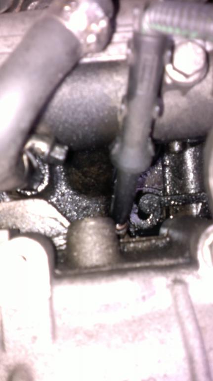

    ja szukam warsztatu co mi zrobi diagnozę i w razie potrzeby naprawi zregeneruje jak da rade dobrze i nie drogo a tu mam wyciekKliknij obrazek, aby uzyskać większą wersję

    Ale może to tylko wyciek z magistrali zasilającej olejem turbo? Tam są o ile sie nie myle zwykle miedziane podkładki.

    piszesz że na kolektorze jest olej czyli kolektor się rozszczelnił lub łożyskowanie klap masz wyrobione. Jaki masz kolektor alu czy plastik? zrób lepsze zdjęcie bo na tym to nic nie widać a co do turbo to weź sie wstrzymaj

    a to nie jest wina kolektora?? z tego co widzę kolektor jeszcze nie robiony, bo jest jeszcze listwa sterująca, a syf jest właśnie w tamtej okolicy... zamiast szukać problemów z turbo zacznij od kolektora....
