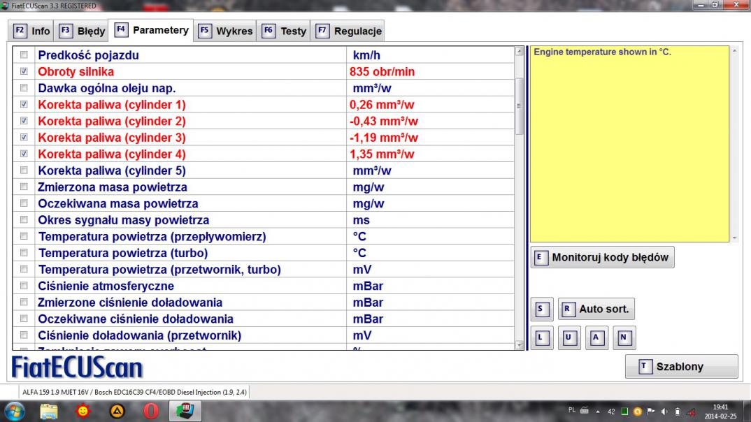

    EGR został wyczyszczony,chociaż zazwyczaj pokazuje 4% otwarcia i że jest wyłączony,czasem wskoczy na 30%+ i pokaże że się włączył. Przepływke odpinałem i bez zmian. Komp błędów nie wywala. Załączam nawet korekty wtyrsków, które wskazywały by że kompresja też jest ok.

Nazwa:	korekty.jpg
Rozmiar:	114.3 KB

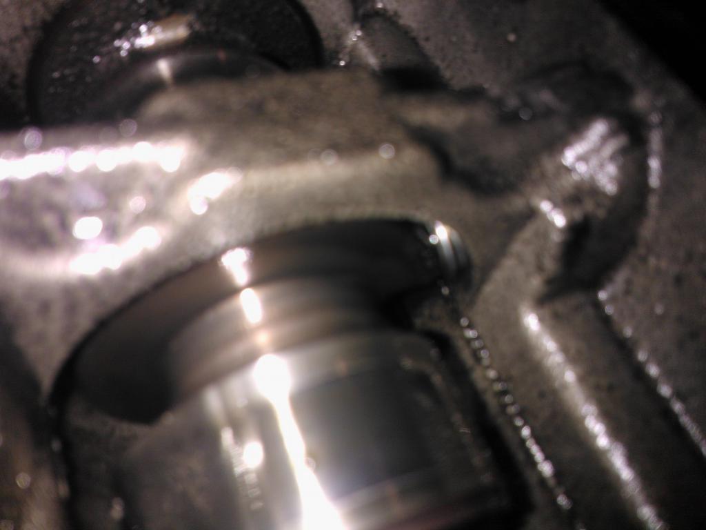

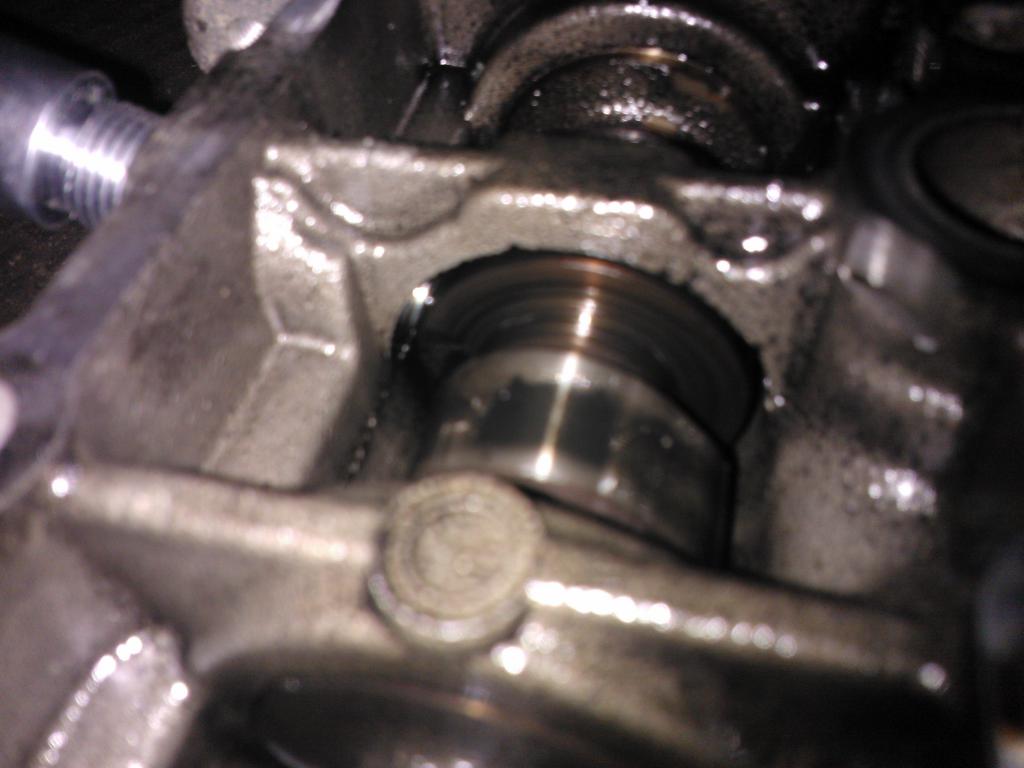

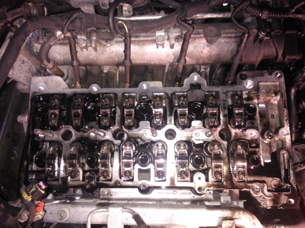

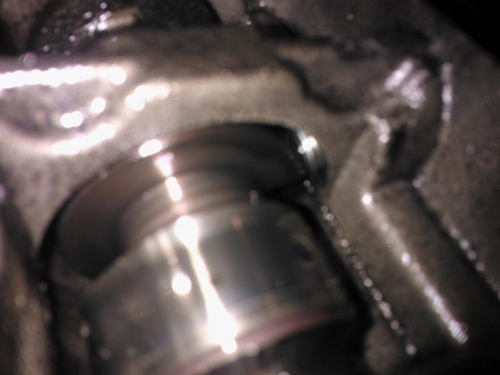

    Myślę że winowajca braku mocy od dołu znaleziony Tak jak napisał Tomek_KRK,przestawione były wałki względem siebie na kołach zębatych. I to na nich przeskoczyło a nie na pasku. Chociaż wyszło na pasku rorządu też
