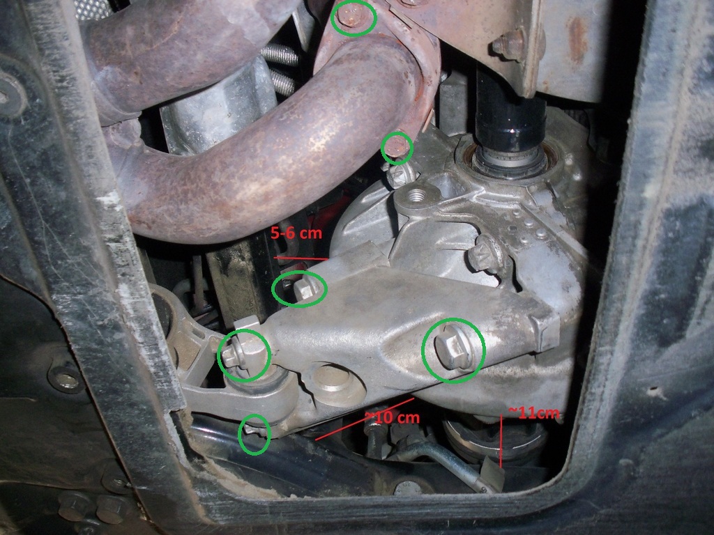

    Jak dla mnie spokojnie powinno wyjść.
    Przecież osobno się odkręca łapę z poduszki. Do tego można poluzować wydech i obudowa powinna wyjść. Odległości które zaznaczyłeś też nie sa stałe bo poluzowaniu obudowy i lekkim jej zsunięciu można nią trochę wmanewrować i pewnie uda sie ją prześlizgnąć. A jak nie to trochę silnik podwiesić żeby poszedł w górę. Tak samo można trochę sanki opuścić.

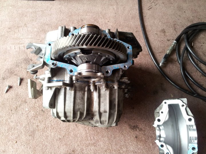

    może GT
    392
    no to łapę to zauważyłem że się odkręca wydechu to nie wiem czy trzeba ruszać bo jest jakieś 15 cm do niego
    co do tej pokrywy to faktycznie tak będzie jak piszesz

    czeka mnie tez wymiana u mnie jest na 5,6 biegu na pozostałych nie słychąc lewarek delikatnie rusza sie przy dodawaniu gazu i hamowaniu jaki koszt takiej wymiany silnik mam 2,2 jts i co przy okazji wymienic

    no więc jak pisałem w innym wątku wymiana mechanizmu niewiele dała albo nic
    mechanikom udało się jednak wymienić bez zdejmowania sanek
    no i teraz się zastanawiam czy wymieniać łożyska czy skrzynię używkę
    żeby nie skończyło się jak u SARAHZa
    np. koło koronowe mechanizmu którego kupiłem było w lepszym stanie niż moje, te moje miało "wyrobione" krawędzi zębów, nie wiem czy to robi różnice
