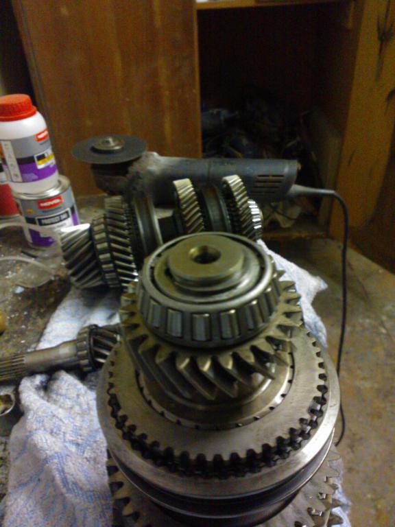

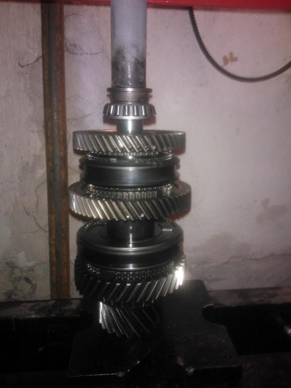

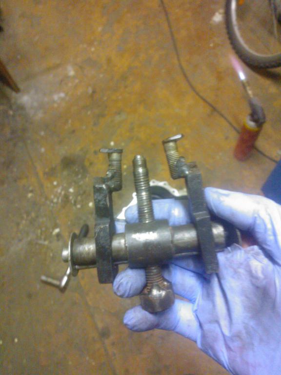

    dzisiaj wymieniłem 3 łożyska zamykające i wyciągnąłem oraz wprasowałem bieżnię łożyska w obudowę.
    łożyska wprasowane a bieżnie wyciągnąłem takim ściągaczem jak na zdjęciu ( delikatnie przystosowanym )

    A wiec na gorąco - lewarek nie skacze na 1 biegu i błoga cisza na 2 / 5 / 6 biegu pracy dużo ale opłacało się. Żałuję ze nie zrobiłem tego wcześniej - jak tylko zaczęło wyć na 6 biegu.
    Podsumowując - jestem bardzo zadowolony z efektu pozdro
