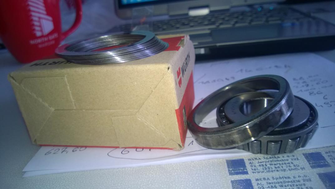

A ten gość na śląsku jak ustala grubość podkładek schimujących ?
Ale technologia się zmienia. Jak na stożkach ustawi na oko napięcie wstępne to skrzynia długo nie pożyje. Jakiś czas na pewno pojeździ.
