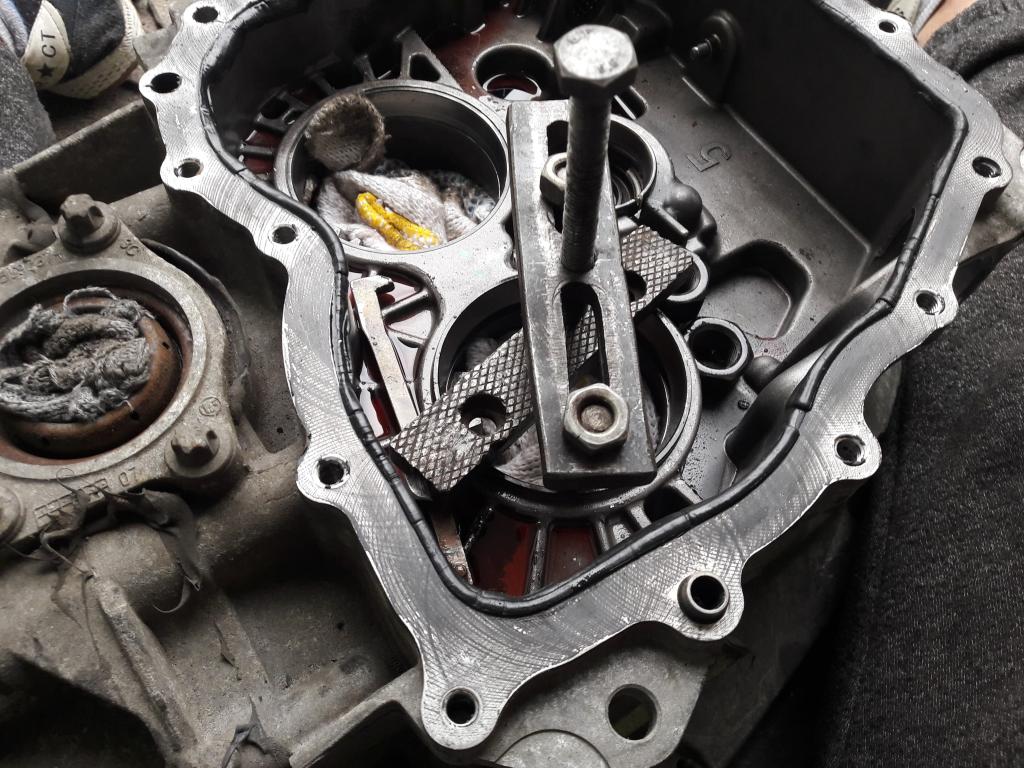

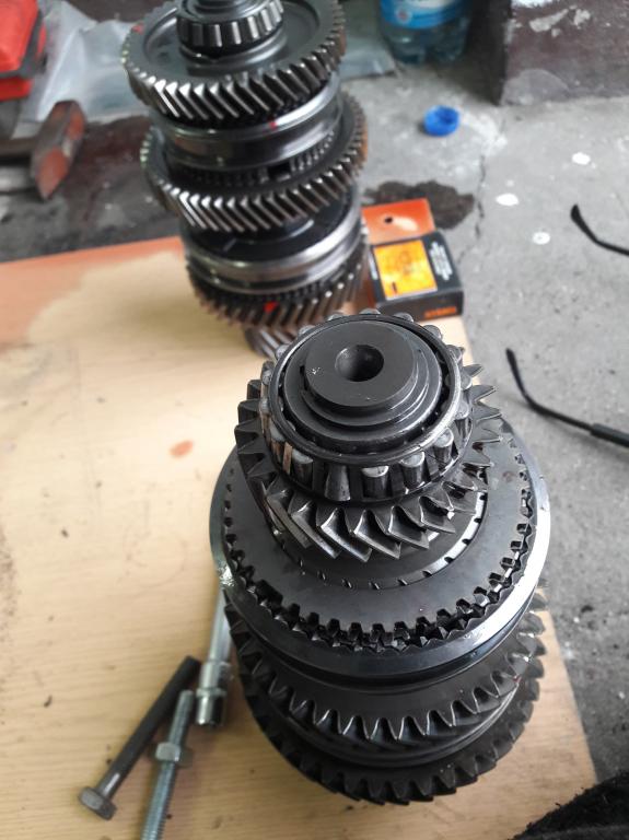

    Użytkownik Rowerzysta Avatar hubert.janowski
    03 2013
    Zdanowice,,,,,Gliwice
    Alfa Romeo 159 1.9 jtdm+chip 160 KM350Nm disactive 2008r.
    303
Nazwa:	60586771_2165445460412165_8918430814832689152_n.jpg
Rozmiar:	58.6 KB
ID:	258666Kliknij obrazek, aby uzyskać większą wersję
Nazwa:	60886910_871517813195984_6713867313461854208_n.jpg
Rozmiar:	133.5 KB
ID:	258667Kliknij obrazek, aby uzyskać większą wersję
Nazwa:	61112656_428097268003904_556866935405412352_n.jpg
Rozmiar:	147.0 KB
    Więc i ja zabrałem się za robotę przy skrzyni biegów łącząc to od razu z wym ianą koła dwumasowego i sprzegła. W sumie nie spodziewałem się że pójdzie tak łatwo. jutro zabieram się za składanie oto co zastałem. dorobiłem ściągacz wyciągnółem łożyska i bieżnie więc problemu nie było. Powiem tylko tyle mam przebieg 230 tys i dopiero cokolwiek teraz ruszam w tym temacie widać to po tarczy czy kole że nigdy nic nie było robione. z tym łożyskiem skrzynia szumiała na 5 i 6 i ruszał się lewarek na 1 koło dwumasowe mógłym zostawić ale przycinało się czasem i nie wracało pozatym odchylenia były duże ale osiowo nie było żadnego luzu. Jeżeli ktokolwiek potrzebował by porady a nie chce wydawać kasy i ma możliwość zrobienia to samemu służe radą. bo ceny które proponują za naprawę są trzykrotnie większe niż koszt łożysk timkena. Jeśli ktoś jest ogarnięty trochę w tematyce da rade. Pozdrawiam
