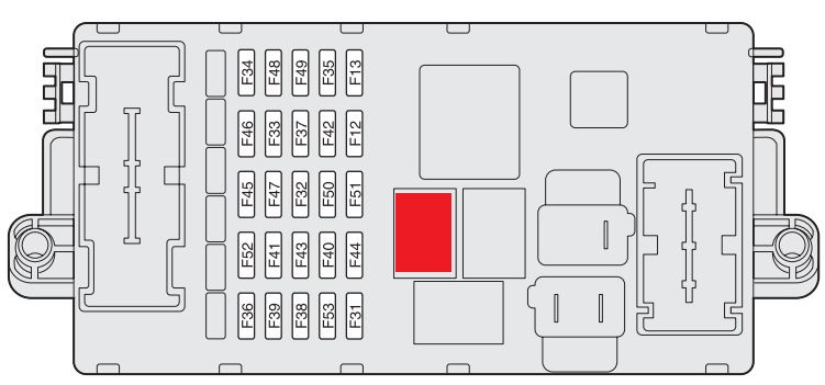

    Cześć, sprawdźcie u siebie przekaźnik odpowiadający za ogrzewanie tylnej szyby (czerwona kostka w skrzynce pod kierownicą). U mnie pykał, przyciski się podświetlały, a mimo to grzanie nie działało. Po wyciągnięciu okazało się że częściowo ma stopioną obudowę.

    Zamieniłem je miejscami i nic, na kostce przy szybie nadal nie ma prądu. Wie ktoś gdzie idą jakieś kostki, styki itp, od podgrzewania? Gdzie mam szukać zaniku napięcia?

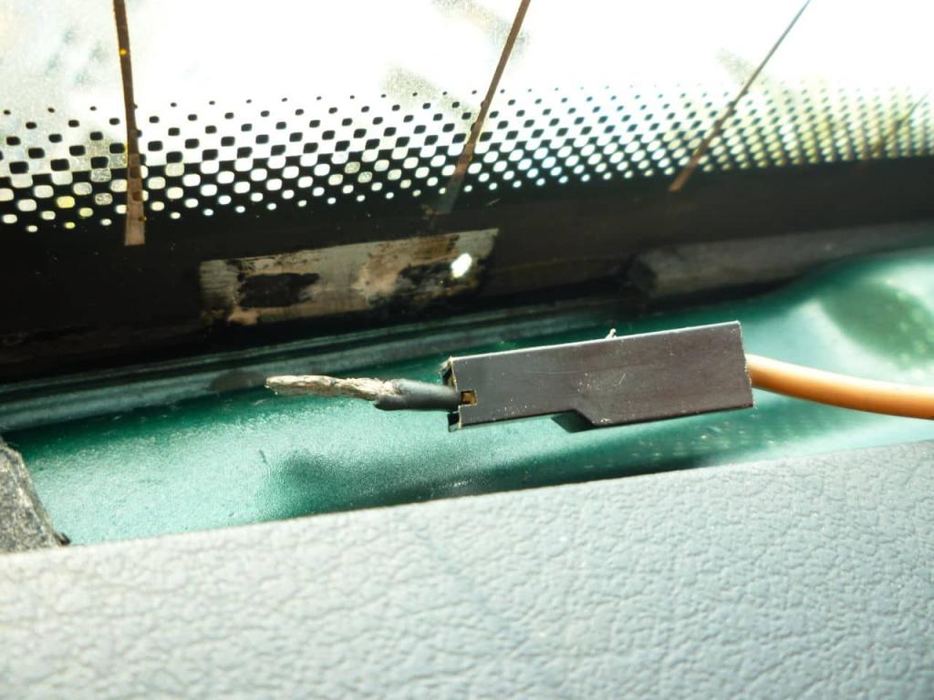

    a na tej "wtyczce" już przy szybie napiecie jest ? raczej mało realne żeby padły wszystkie ścieżki od grzania, może problem jest wlasnie miedzy sciezkami a tym konektorem Kliknij obrazek, aby uzyskać większą wersję

    kurde - dopiero doczytałem , że nie masz prądu na szybie.

    Na tej wtyczce właśnie nie ma napięcia. Odpiąłem ją od szyby i podłączyłem żarówkę na czas testów. Szukałem tego kabla pod kierownicą, jakiejś wtyczki, sprawdzałem wszystkie bezpieczniki (jeśli się nie mylę to od szyby jest F40, tak? czy może jeszcze jakiś?). Znalazłem tylko dokładaną instalacje od telefonu. Jako ciekawostkę dodam, że po skończeniu próby naprawy i skręceniu wszystkiego, chciałem wjechać do garażu. Samochód zaczął wariować, zaczęły wyskakiwać różne błędy, od wody w filtrze paliwa, aż po zapchany dpf, zegary gasły po wciśnięciu start, radio migało, klimatyzacja się włączała, jak na choince. Odłączyłem akumulator na godzinę i jak na razie jest wszystko ok. Oprócz działającej szyby.

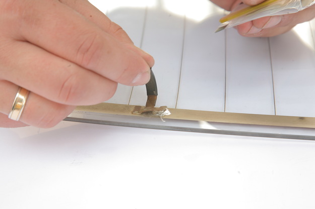

    Dołączę się do tematu z moim problemem - a mianowicie nie działa mi jedna ścieżka w grzaniu szyby tylnej. Jest to o tyle denerwujące, że jest to środkowa ścieżka i trochę przeszkadza w widoczności Da się to jakoś naprawić czy zostaje tylko wymiana szyby?
    Użytkownik Maniak resoraków Avatar Klonek
    08 2015
    159 2.0 JTDm
    878
    Klej przewodzący do szyb samochodowych Twoim przyjacielem
