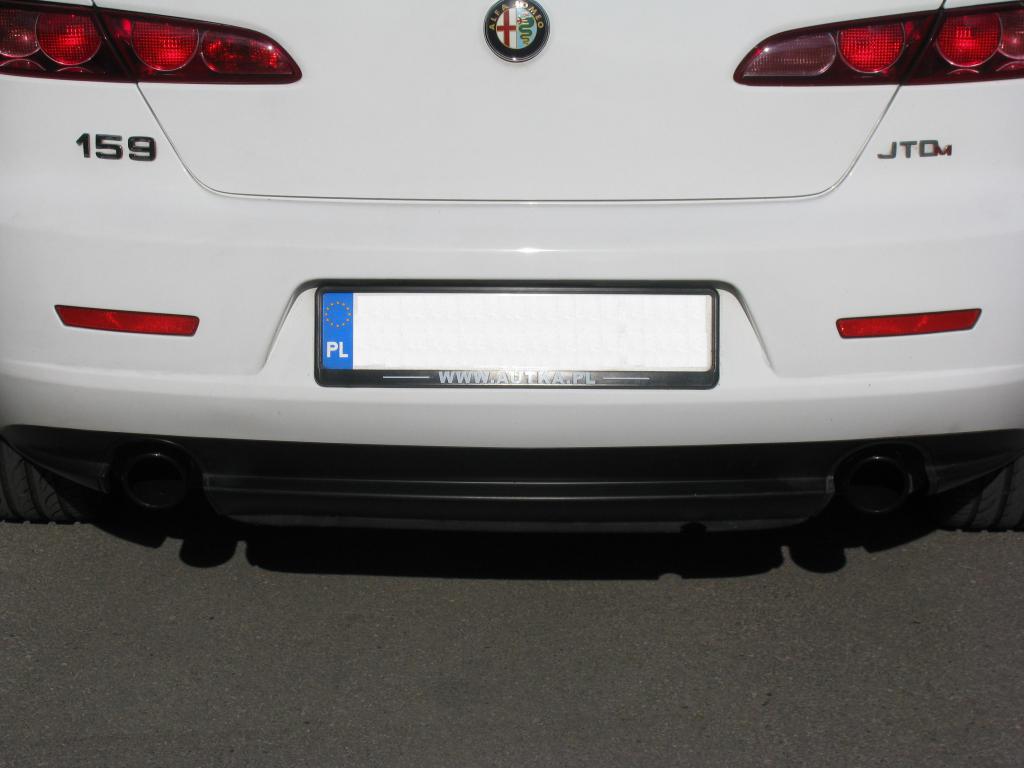

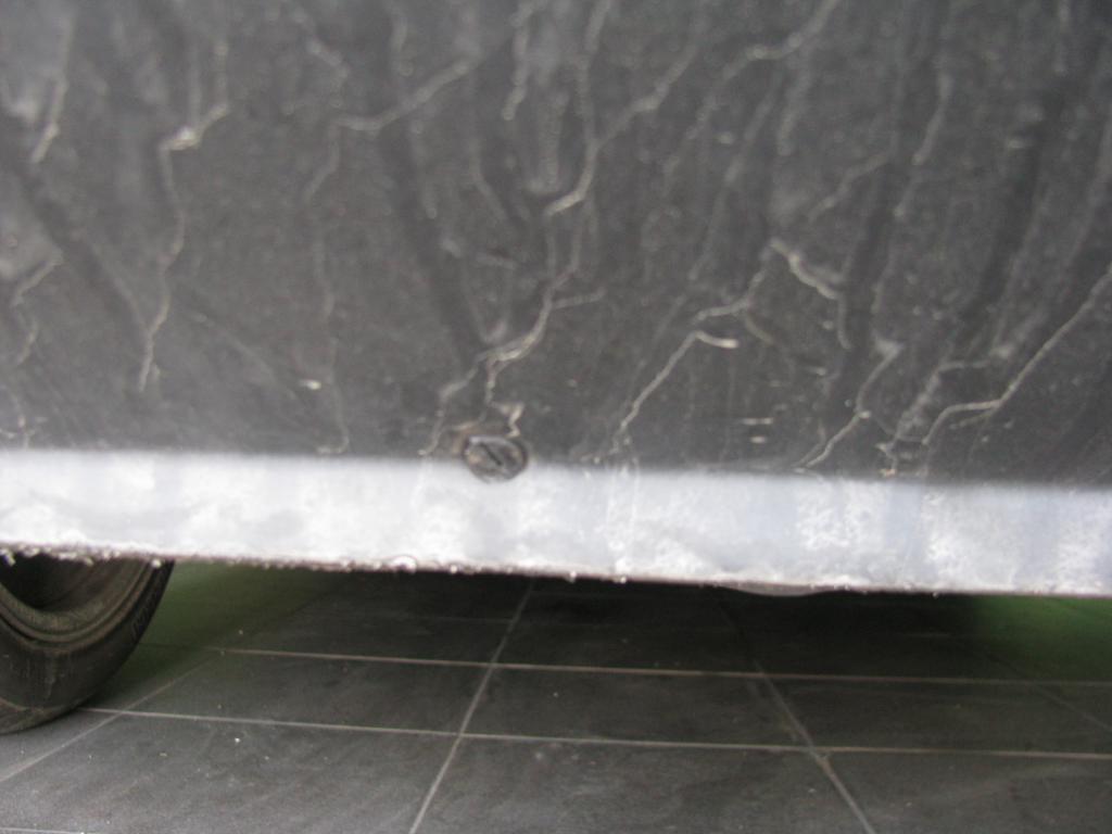

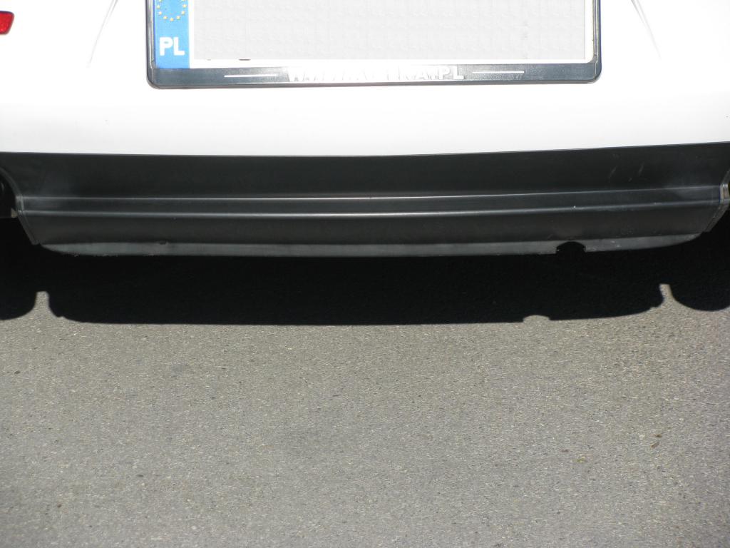

    Jak zakupiłem samochód to miałem właśnie wywiercone otwory i przeciągnięte przez nie opaski. Nie wyglądało to estetycznie więc obecnie to mam przykręcone śrubkami. W moim przypadku nie było wogóle żadnych mocowań, więc mam dorobione z łącznika budowlanego. Co prawda zderzak jest brudny i śrubki nie są zbytnio niewidoczne, ale przy wyczyszczonym samochodzie efekt jest podobny

    No to u mnie tak dobrze nie wygląda, chyba będę musiał poprawić, bo u Ciebie to wygląda super

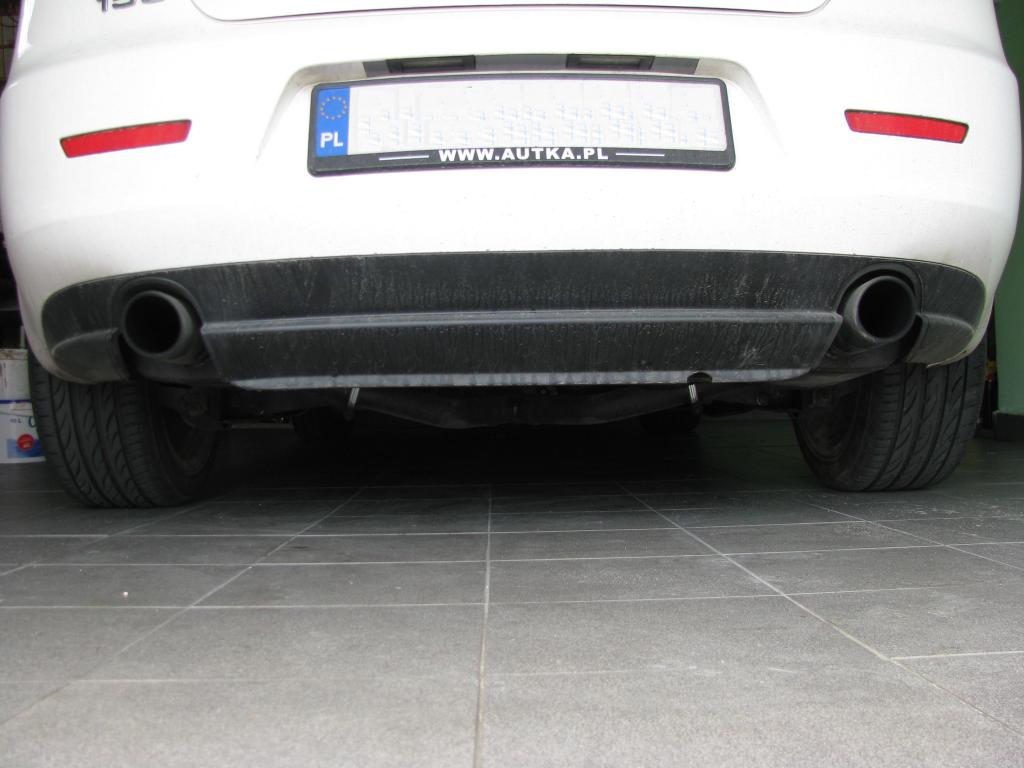

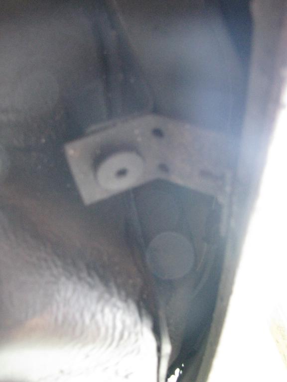

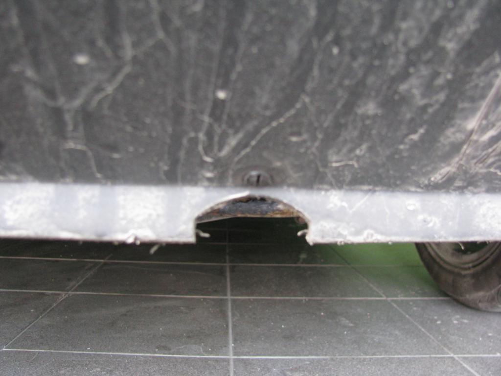

    Nowe zdjęcia aby rozwiać wątpliwości, że przykręcenie śrubami to zły pomysł.
    Za pomocą śruby spód zderzaka będzie bardziej stabilny niż przy mocowaniu za pomocą opaski.
