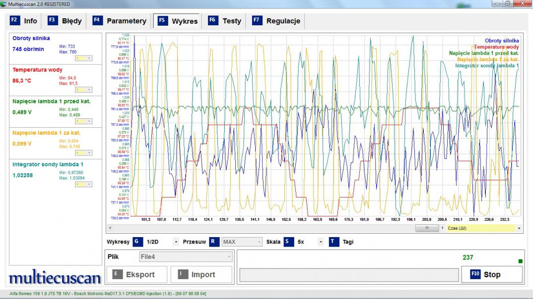

    Dodaję wykres z MES.
    Wg ePer sonda lambda to numery 46750241 1 szt. i 55204005 2 szt. (naprawdę są dwie?) Które z nich należałoby wymienić?
