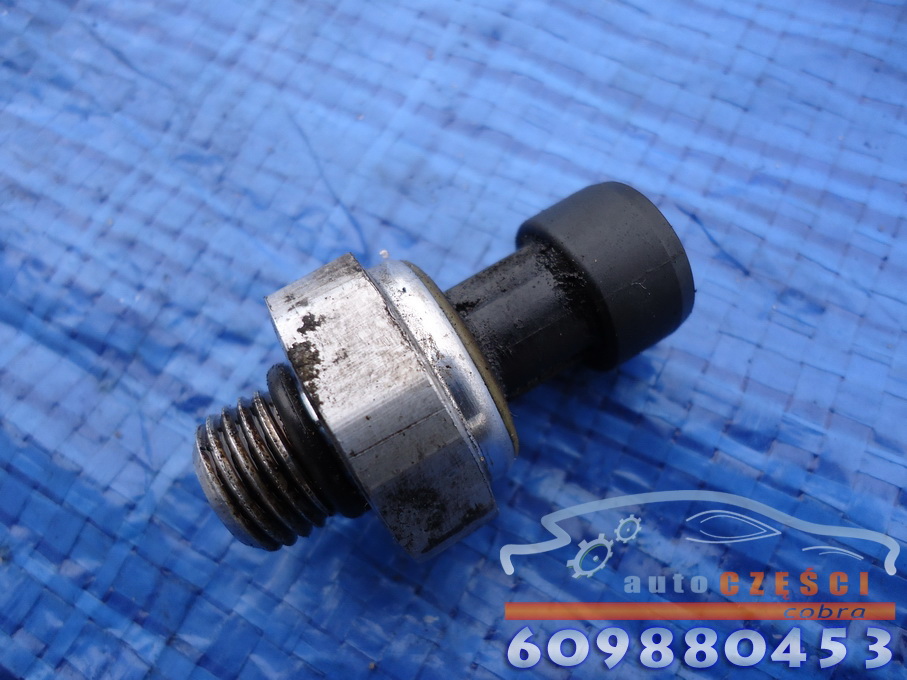

    Czy ktoś podpowie jaki gwint ma oil pressure switch 71754588 (71754217; 71741097) ?
    W eLearn jest tylko info że M12, ja obstawiam M12x1,5 albo M12x1.25.
    Chcę zamontować dodatkowy czujnik i konieczne jest dorobienie trójnika z właściwym gwintem.

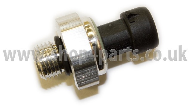

    Gwint prawdopodobnie będzie taki sam (tak samo wygląda) jak do VECTRY C 2.8 i SAAB 2.8 - nie udało mi się odnaleźć info w katalogach zamienników - chyba nie ma zamienników, ale może ktoś coś wie ?
    fotka oryginału :
    i vectra c 2.8

    W kwestii formalnej, czujnik ma gwint M14.
    Gdyby kiedyś ktoś szukał to pasuje (jest taki sam) od opla
    nr do sprawdzenia ecat24.com:
    12570798, 12621649, 12621659 ; GM 648111; 648114
    Cena też jak na opla przystało 188zł brutto (ok 500 w aso alfy)
