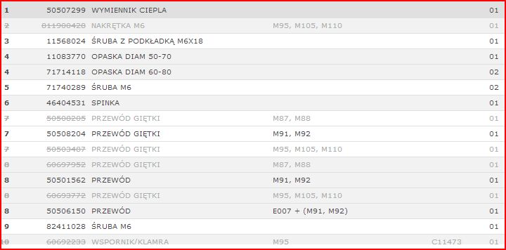

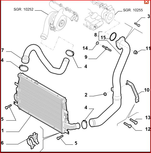

    Czy może ktoś sprawdzić w eper jaki jest numer części rury wchodzącej i wychodzącej z IC?
    Nero Provocatore - AR159
    Jedna mARka - Jeden Klub - Alfaholicy
    07 2012
    LHR
    Nuova Bravo, 159
    13,769
    A masz.
    W tej wersji ePer rurka poz. 8 ma jeden numer, a faktycznie przecież składa się z dwóch elementów. Może w pełnej wersji jest to podzielone.

    Użytkownik Romeo Avatar sickboy
    09 2008
    Tychy
    AR 159 1.9JTDm 16V Distinctive 2006r
    1,106
    Dzięki magil, przy okazji podałeś mi przybliżone rozmiary opasek. Pod pozycją nr 4 są dwa typy opasek o śr. 50-70mm lub 60-80mm. Ciekawe gdzie jest ta większa, a gdzie mniejsza opaska.
    PS. Tak na chłopski rozum to przy IC chyba jest ta większa średnica, a przy turbo mniejsza.

    Nie wiem, nie rozbierałem tego nigdy. Wyceluj z rozmiarem w uniwersalne opaski
