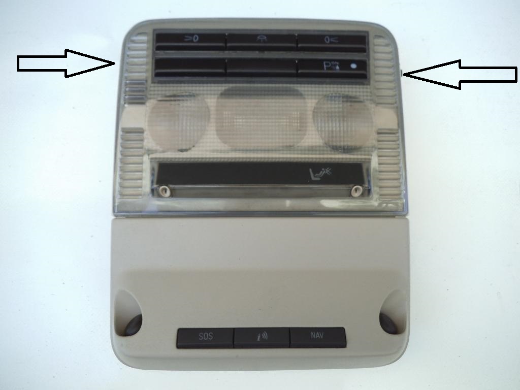

    W miejscu strzałek są zatrzaski weź mały płaski śrubokręt, podważ lampke palcami w dół i wciśnij takie srebrne blaszki które tam zobaczysz, pierwszym razem troche się z tym motałem /bałem się żeby nie urwać/ ale jest ok teraz wyjmuję w 3min

    a co to za rodzaj lampki?ja takiej nie mam,tzn mam ale bez tych guzikoww navi itd.u mnie to troche inaczej wyglada.to jest lampka po liftowa czy jak?

    Lampka na pewno jest poliftowa, bo nie ma otwierania bagażnika.

    Polift ale fote wziolem 1 lepsza z googla zeby tylko zaznaczyc zaczepy.

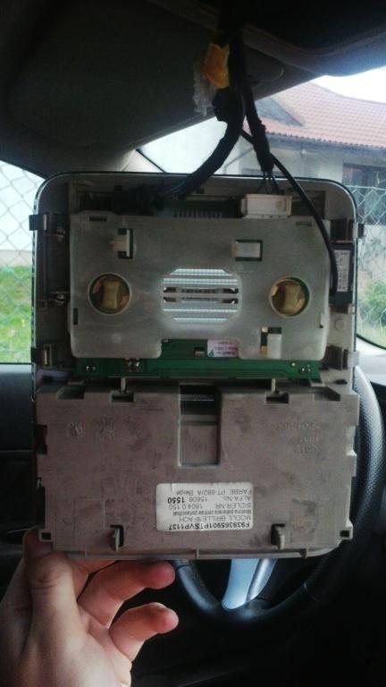

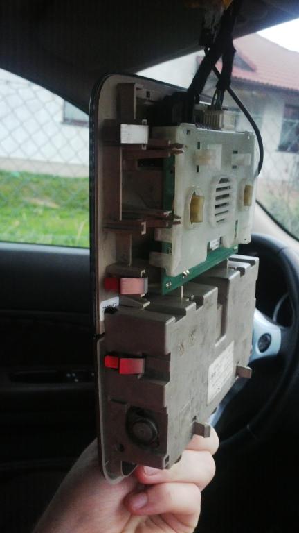

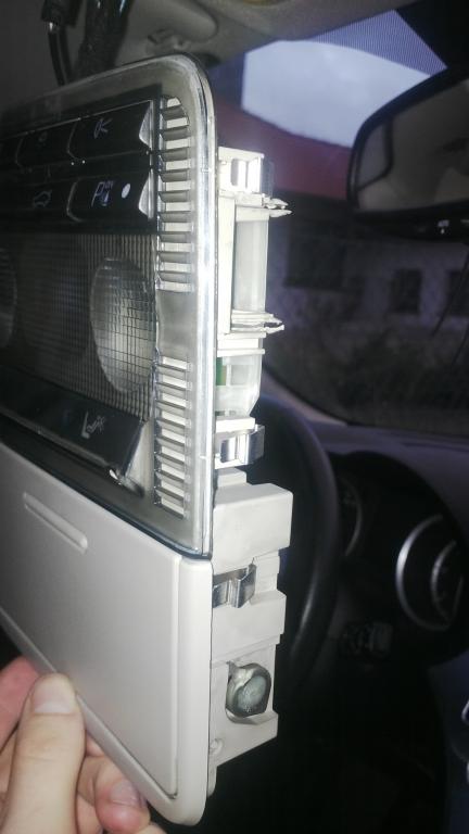

    Ostatnio udało mi się zdemontować to "badziewie"
    Wrzucam fotki, może komuś skrócą męki

    Żarówki to wiemy jak wymienic. Problem jest taki ze diody dwie mi przepalily sie i jak je wymienic. Diody od zapalenia lampki pasazra i kierowcy
