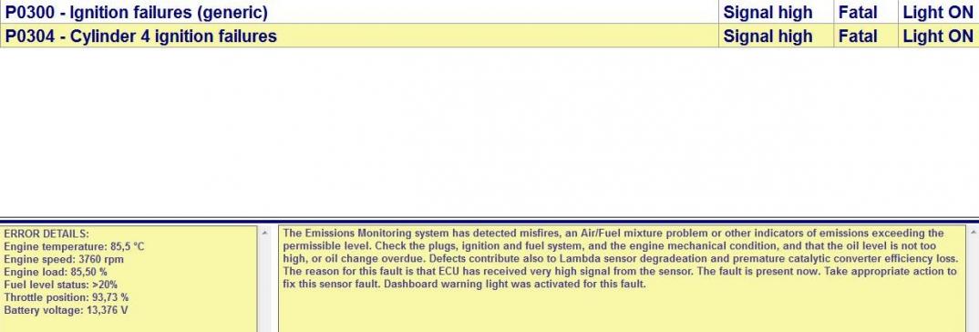

    Po ostatniej trasie:
Nazwa:	Clipboard03.jpg
Rozmiar:	48.7 KB
    Wywaliło dwa razy, zawsze przy redukcji z 6-go biegu przy ostrym wcisnięciu gazu. Co do inych objawów to ma wyższych biegach (np 6) delikatnie poszarpuje poniżej 2000 obrotów.
    Swiece wymienine jakis rok temu (może półtora) zrobione na nich max 12kkm, poszukam fv to bede wiedział dokładnie.
    Od czego zacząć? Na razie skreślam świece - wtryskiwacz? Jak tam jest z dostępem?
    A może spróbować na początek jakiejś magicznej chemii?
    jak nie to co? regeneracja wtryskiwacza? a może warto by wszystkie?
    Ostatnio edytowane przez elgritone ; 11-04-2016 o 20:38 Powód: dubel

    Cytat Napisał elgritone Zobacz post
Rozmiar:	48.7 KB
    Zeby zawezic problem, to moze na poczatek zamien cewke z cyl 4 z jakas z innego cylindra, wykasuj blad i pojezdzij. jesli blad powroci na cyl 4 to zamien swiece z jakas z innego cyl. jak nie to to zamien wtrysk cyl 4 z jakims innym. PO tych eksperymentach moze bedziesz mial odpowiedz, a jak nie to przynajmniej wykluczysz te 3 elementy.
  9. #29
    Użytkownik Maniak resoraków Avatar elgritone
    06 2012
    916 / 939 / 955
    741
    Dzieki za odpowiedź. Powiedz mi jeszcze czy cewke moge sobie wykręcić/ wkręcić samemu, czy potrzebuje klucz danamometryczny?
  10. #30
    9,995
    nie znam 3.2 ale zgaduje ze jest podobnie jak w tbi, jesli tak to tylko zdejmujesz wtyk(wysunac trzeba blokadke i wcisnac druga) potem tylko odkrecasz srube i wyjmujesz cewke. tu niectrzeba sie przejmowac momentem, nie przesadzaj. co do przykrecania swiec jak je bedziesz zamienial to ja przykrecalem na wyczucie, u mnie(w tbi gwint M12) ngk podaje bodajze 15-20Nm,ale moj klucz jest 40 do 200Nm, wiec krecilem na wyczucie ok 6kG sily na kluczu ok 30cm. do wykrecenia/wyciagniecia swiec wlozylem do dlugiej nasadki jakis o-ring zeby zlapal swiece(nie wiem jak u Ciebie) jest z dostepem, w tbi sieca jest bardzo gleboko
