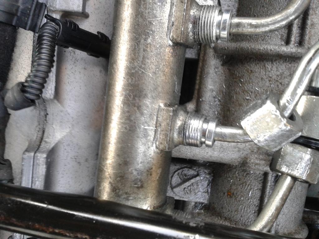

    Witam Panowie.Podczas wymiany koncowki wtrysku przytrafila mi sie przykra sprawa,poniewaz podczas dokrecania wezyka do listwy gwint sie przekrecil.Nie wiem jak to sie stalo bo nie dokrecalem mocno.Za tydzien jade do Pl i nie mam pomyslu jak to naprawic.Tak wiem,ze najlepiej wymienic listwe ale zanim mi ja wysla z Pl do Holandii to troche minie.Moze macie pomysl jak to naprawic?przegwintowac moze i skrecic na klej do metalu? W Polsce moglbym juz wymienic cala listwe.Troche to takie "rzezbienie w gownie"ale mam noz na gardle.Pozdrawiam a i moze ma ktos taka listwe na sprzedaz?? Kliknij obrazek, aby uzyskać większą wersję

    Tam jest gigantyczne ciśnienie, więc jak tego odpowiednio nie dociągniesz to będziesz miał wycieki.
    Co do samej listwy – kosztuje grosze w PL. Może poszukaj kogoś kto jedzie w tygodniu do Holandii i ci przywiezie. Może zerknij na blablacar.pl – tam ogłaszają się ludzie, którzy z chęcią za kilka złotych przewiozą ci część. Ja tak ostatnio wysyłałem do Warszawy jakieś rzeczy.

    mocno "zebrałes" ten gwint i narzynką nic to nie zdziałasz. JA bym spróbował na teflonie do rur albo sa takie kleje które niby naprawiają gwint. Uszczelnisz i może wytrzyma. Ale cisnienie które tam panuje raczej dość szybko rozerwie to połączenie.

    No wlasnie na alledrogo sa listwy po 300zl wiec tanio ale przesylka roznie bywa..no ale nie ma wyjscia..a tak pieknie wszystko przebiegalo..wtryski wyszly jak z nowego auta a tu taki klops..ehh no nix trzeba zamawiac listwe

    Na allegro są i po 100-200 zł.
    Wysyłka kurierem też już nie kosztuje nie-wiadomo-ile. Widziałem już możliwość wysyłki za kilkadziesiąt złotych netto. Choć faktem jest, że może być ciężko z do dostawą do piątku. UPS pisze 3-5 dni roboczych za 100 zł.

    Niestety mam 2.4jtdm i na allegro sa tylko 3 sztuki.Ale juz dzwonilem do Polskiego warsztatu w holandii bo woza czesci codziennie z polski.Jutro bede wiedzial co i jak.Oby mnie cena nie zabila..

    ale średnio mi się chce wierzyć że w twojej okolicy nie ma złomu / szrotu czy sklepu z używanymi częsciami żeby taką listwę dorwać. Jak u naas jest allegro to nie wierze ze w Holandii nie ma czegoś podobnego na czym nie dałoby się znaleźć takiej części w okolicy. Ale mogę się mylić

    Heh no szroty itp sa ale nie mam jak sie dostac narazie..Tak jest tez takie allegro "maarktplaats" ale bida..holendrzy sa zacofani w wielu aspektach zycia Np.lubie bawic sie w car audio ale rynek sprzetu ogranicza sie tu do pioneera i calibra heh

    nie chce tworzyć nowego tematu ale mam podobny problem, a mianowicie naprawiam ar brera2008r 2.4 jtdm 210KM i mam uszkodzone gwinty na listwie pytanie moje jest takie czy da sie zamienic ta listwew z innego silnika bo z odzysku na na alle.... nie ma a jak sie pojawi to cena jest bardzo wysoka..przeglądałem aukcje i najbardziej podobna wydaje mi sie listwa 2.4 jtd 175 kM
    moja listwa t0 0445215018
    zastąpic by chciał listwą 0445215013

    W Polsce taką listwę dałbym do mojego zaprzyjaźnionego tokarza i dorobiłby kołnierz (tulejkę) którą nakręciłbym na listwę a na nią przewód wtryskiwacza.
