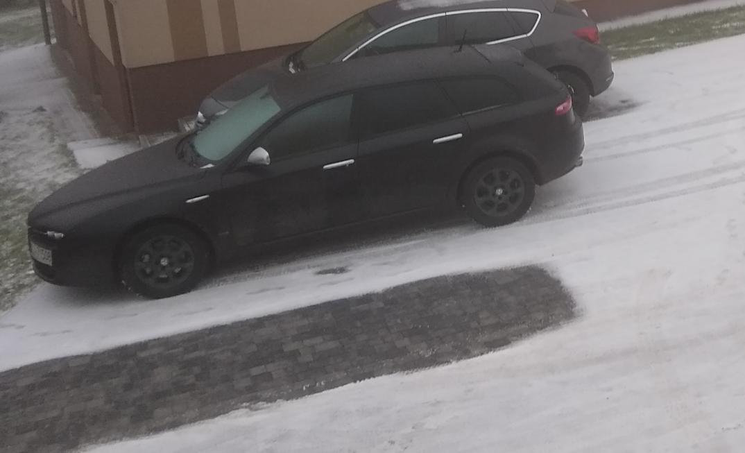

    08 2017
    Alfa 159 1.9 jtdm 8v
    80
    Mam na zimę 205/60/16 jest jak najbardziej ok, samochód stoi podobnie wysoko jak na letnich 225/50/17
    Tylko taki foto mam, nie wiele co prawda widać
Nazwa:	IMG_20181121_145614040~2.jpg
Rozmiar:	49.2 KB

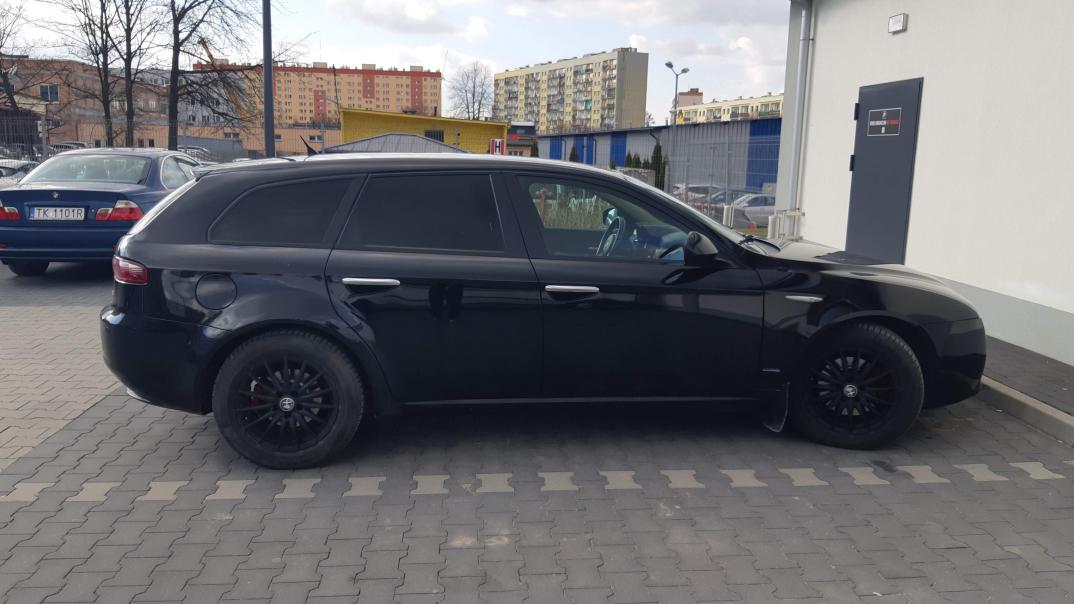

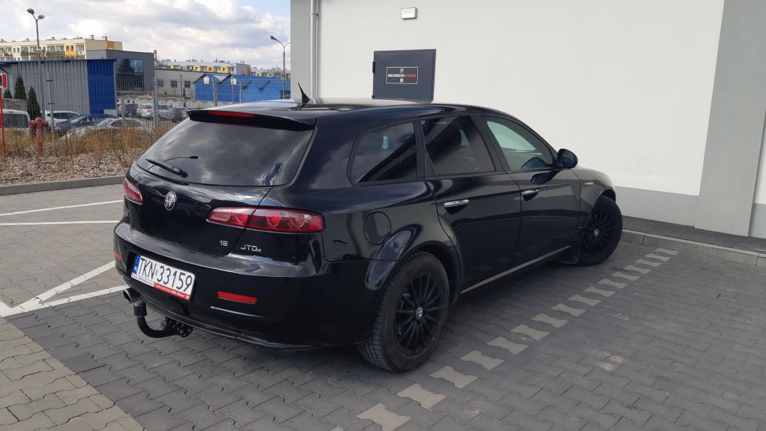

    Kupiłem na letnich 205/55/16 i była masakra, zimówki 205/60/16 i było wszystko w porządku, nic nie ociera, u mnie wyglądało to tak:
Nazwa:	20190328_142548.jpg
Rozmiar:	77.3 KB
ID:	257151 Kliknij obrazek, aby uzyskać większą wersję
Nazwa:	20190328_142540.jpg
Rozmiar:	77.4 KB

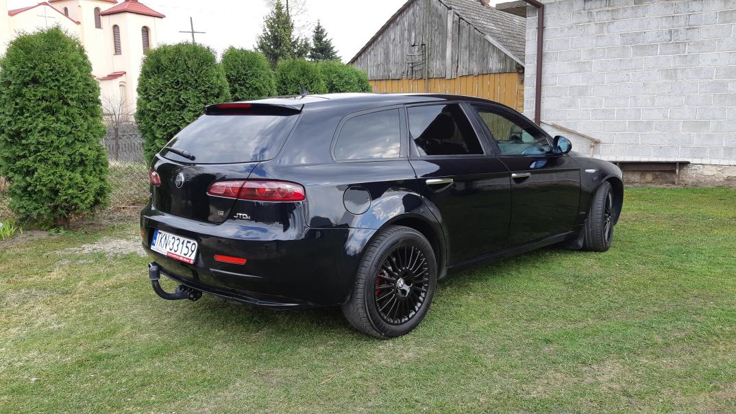

    Dla porównania 225/50/17:
Nazwa:	20190331_150936.jpg
Rozmiar:	161.8 KB
ID:	257153 Kliknij obrazek, aby uzyskać większą wersję
Nazwa:	20190331_150835.jpg
Rozmiar:	157.7 KB
