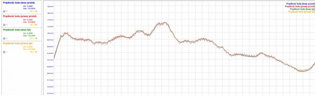

    Mój wykres z ABS.
    Z tego co ustaliłem nie koniecznie to będzie czujnik może tez być tania piasta.
    Mam nadzieje że na dniach pablo ogarnie mi temat
    Explorer a jak gwałtownie hamujesz nie masz wrażenia że system powiadamiani awaryjnymi jest dużo bardziej wyczulony?
