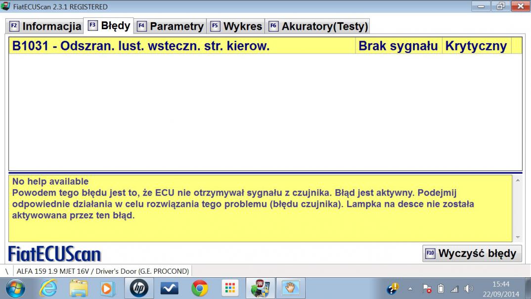

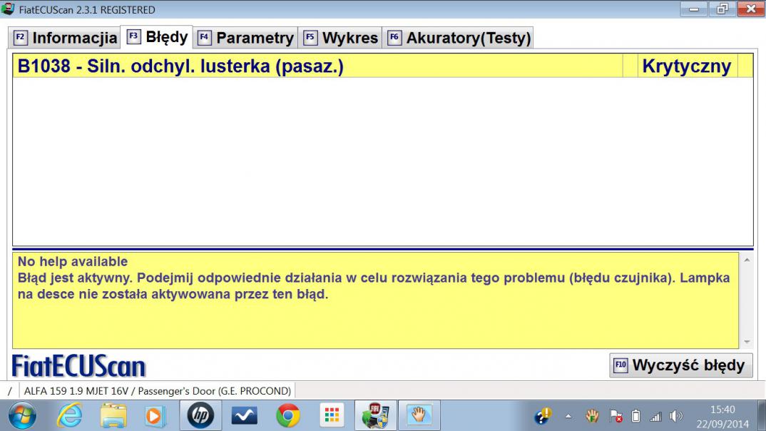

    Nie widzialem wczesniej na forum, wiec zakladam nowy temat
    Jak w temacie b1038 - siln. odchyl. lusterka(pasaz)
    lusterko pasazera nie sklada sie ani zamyka, szybka po wylaczeniu auta mocno odchyla sie do samochodu, tak ze za kazdym razem jak wsiadam musze sobie ustawic.
    b1031 (odszranianie nie dziala)
    Czy mozna poradzic sobie z tym samemu?
    ewentualnie jakie koszta. Dzieki

    1031 i mnie dopadło. Jakieś pomysły?

    B1031 - oznacza "otwarty" obwód ogrzewania lusterka, spalony "grzejnik" lub jego zasilanie.
    B1038 - sprawdzić instalację - prawdopodobnie przetarta instalacja lusterka, pierwszy punkt to przejście w drzwiach.

    Wymienione oba wkłady lusterek i po błędzie
